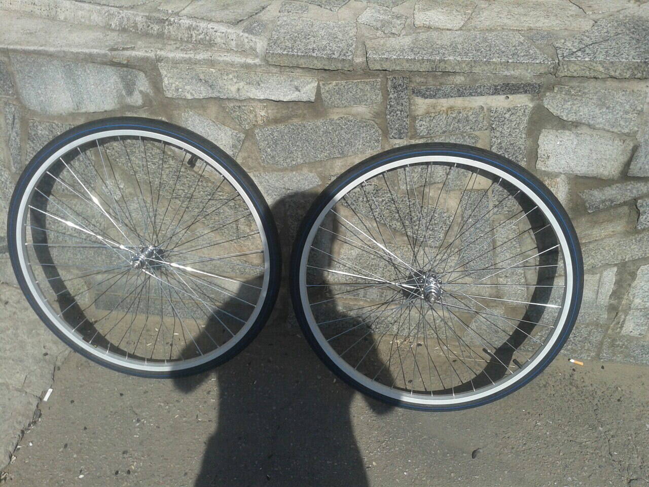

Огромное спасибо XuTPuK, магазин который он посоветовал оказался надежным все прислали. Забрал с почты посылку и не распаковывая побежал в мастерскую, мастера не было ( поэтому оставил там. И только сегодня увидел их, увидел и влюбился ) незнаю может меня щас камнями закидают но я гдето так это и видел ) Парень и покрышки подобрал гдето как я хотел. К сожалению (или нет) оба колеса в 3 креста. В нашем мегаполисе (читай колхозе) как он сказал не нашлось спиц длинной на 4 креста. Ксатате он советовал 3 атм накачивать, что скажите? А и в какую сторону елочкой ставить? ну рисунком на покрышке. Ну и собственно фото )
ПС а еще он сказал что в передней втулке подшипники убиты ( хотя я такого не заметил, ну дорога покажет )))

а еще он сказал что они очень мягкие. Это норма? ) хотя как по мне достаточно жесткие )

На последнем фото колесо вращается по часовой стрелке.

тоесть если б я сидел на велике тооно правильно стоит?

На боковине в подавляющем большинстве случаев есть стрелка с указанием направления вращения. А вообще общее правило такое, остриём елочки вперёд по ходу вращения. Это способствует самоочищению. Сейчас есть модели внедорожных покрышек, которые при установке назад разворачивают на оборот, вроде как должно лучше цепляться, но это спорный вопрос.

Да.

Три креста - самый правильный и универсальный набор в большинстве случаев для большинства велосипедов. Иные наборы имеет смысл применять, только клгда знаем, что и зачем делаем.
Убитость втулки проверьте, мастер сказал - это так...
Шины с такими полосами, красными или синими, как правило, редкий отстой. Самое дешевое Г в продаже. Ну на первое время пусть живут, конечно. Поом получше подберете. Давление написано на шине, для асфальта я обычно качаю максимальное написаное.
