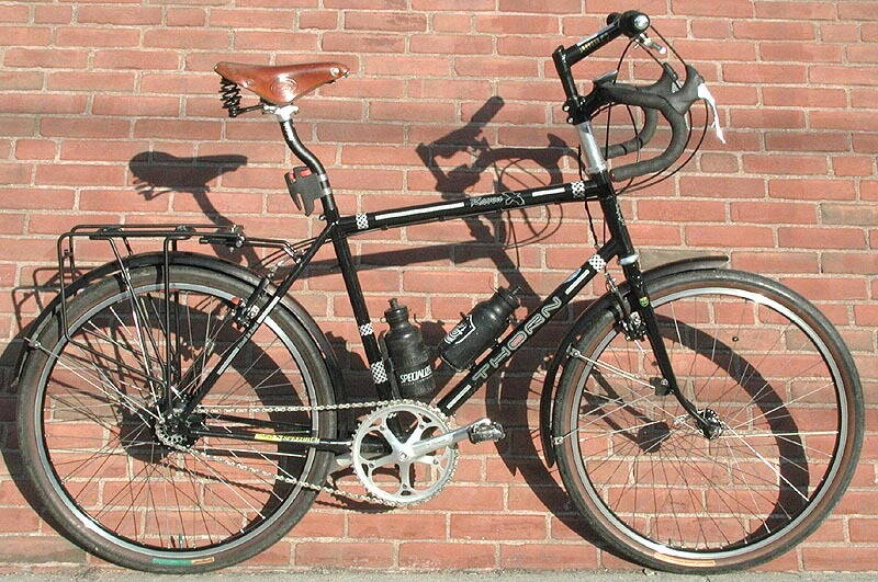

У меня велосипед Giant CRS N8 с планетарной втулкой. И я тоже хочу поменять руль на шоссейный. Но, увы, переставить тормозные ручки и грипсу (ревошифтер) на руль невозможно. Долго обдумывая все варианты вихода из положения и, при этом не желая затрачиваться на всяческого рода изощрения, я пришел к решению - установить шосеейный руль ниже стандартного. Тоесть нужен всего лишь шоссейный руль и еще один вынос. Будет лучше, если вынос, к котрому крепится шоссейный руль будет короче выноса, к котрому крепится руль-палка. Конечно, переключаться и тормозить во время использования шоссейного руля будет невозможно (нужно переходить на "верхний" руль), но на ровных участках трасы такая необходимость редкость. Сам я еще не установил такое чудо, поскольку мне для установки двух выносов не хватает длины рулевого шкворня. Высота выноса 42 мм, для двух, соответственно, нужно 84 мм, а у меня всего 69 мм. Поэтому мне нужно выточить специальный низкий защитный колпачек (не знаю как правильно называется эта деталь в интегрированых колонках, но это то, что идет после регулировочных колец и через нее передается усилие затяжки на подшипники и в то же время она служит защитой от влаги и грязи). Стандартная высота этого колпачка 22 мм, а нужно - 7 мм.
Вид такого велосипеда, может, и будет вызывать улыбку, но и вы с улыбкой будете катить по трассе, прорезая воздух.

такая композиция с двумя рулями была у Шелдона Брауна - взгляните http://sheldonbrown.org/thorn/index.html
thorn.jpg [ 182.58 КБ | Просмотров: 13787 ]
А почему вы не захотели поставить концевые переключатели и простые торморучки на шоссейный руль? Я сейчас езжу с комбинированными и понимаю, что в нижнем хвате концевые были бы даже удобней.
