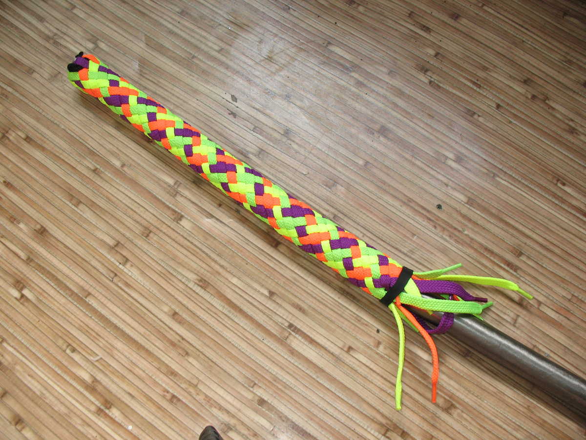

А я что.. Я ничего.. На шнурках тренируюсь :D
25.JPG [ 137.04 КБ | Просмотров: 11984 ]
Восемь шнурков шириной в сантиметр, длиной в метр, сложенных вдвое. Итого 16 концов. И полтора часа медитаций :smile:
Если резать шнурок тоньше, в 5мм, то понадобится аж 32.

А мені сподобалось :) Жаль, за тиждень затреться до рівномірно брудного :(
