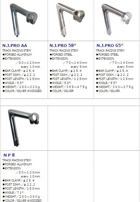

Таки ковка
ns.jpg [ 88.84 КБ | Просмотров: 838 ]

:yes: ковка даёт самые прочные детали.
Современная ковка выглядит кстати, совсем не похоже на древнюю - с качающими меха подмастерьями, блестящими от пота кузнецами и культуристами-молотобойцами. Станочек издаёт звук пулеметной очереди, когда части формы небольшими частыми ударами формируют деталь. Потом она выплёвывается на конвеер и едет на очистку. Весь процесс занимает несколько секунд до минут, в зависимости от размера и материала.
Скорее всего используют аналог сплава АК8, прочность этого сплава аналогична прочности стали 20, из которой делают трубы котлов высокого и сверхвысокого давления (130 атм и выше).
http://www.splav-kharkov.com/mat_start.php
То есть выбор материала японцами вполне обоснован.
Интересно, какое обоснование придумали металлурги-убийцы ХВЗ для силумина? :D
Ну , мешок с картошкой никто на вынос не ставит , так что сойдёт !!!
