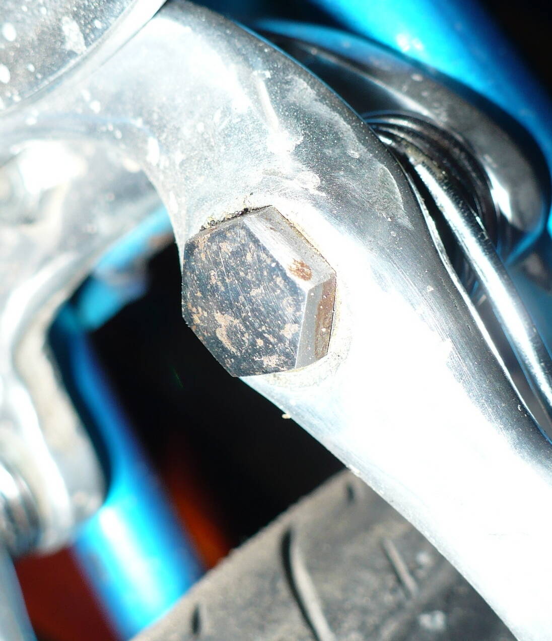

Полированные болты тормозных клещей (паста ГОИ не убиралась) покрылись пятнами после первого же дождя.
Болт тормоза.jpg [ 579.12 КБ | Просмотров: 1597 ]
Надо пробовать какой-нибудь лак. Обычно ведь заготовки нам приходят с отвратным состоянием этих болтов.

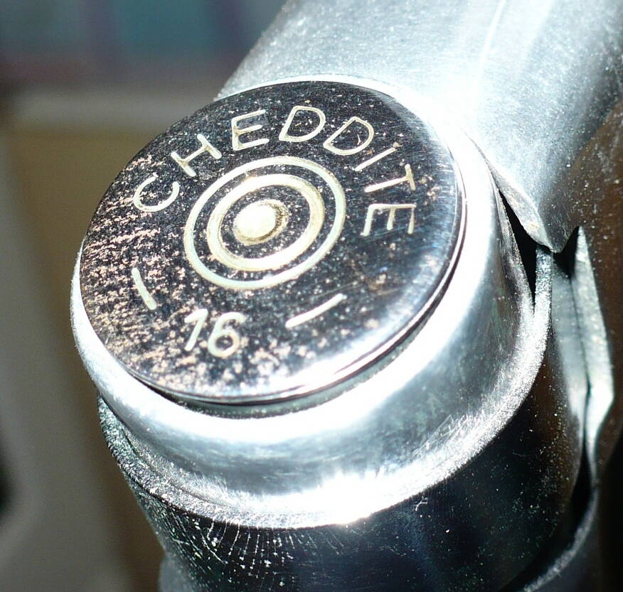

Шляпки гильз (паста ГОИ тоже не убиралась) ржавеют даже без попадания в дождь.
Гильза.jpg [ 457.53 КБ | Просмотров: 1597 ]
