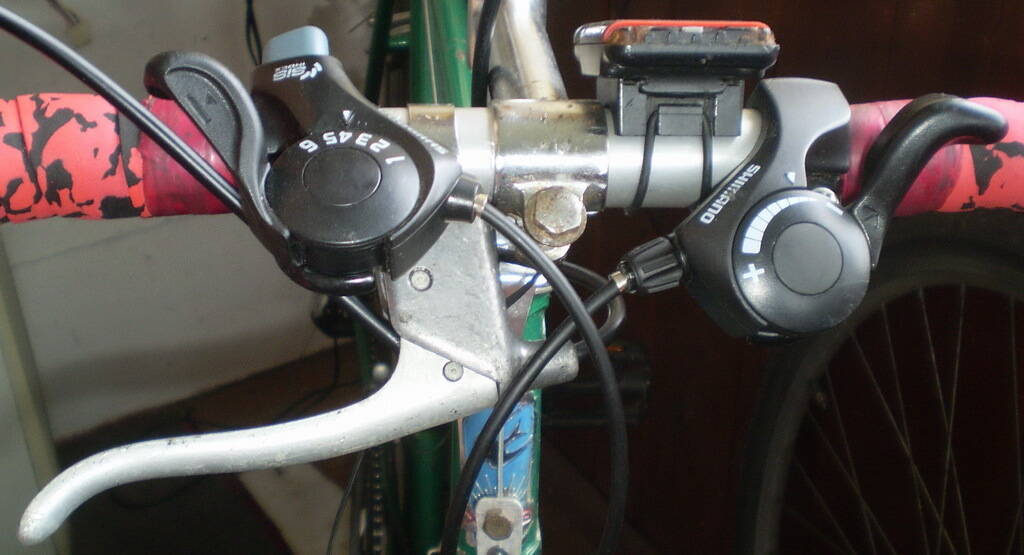

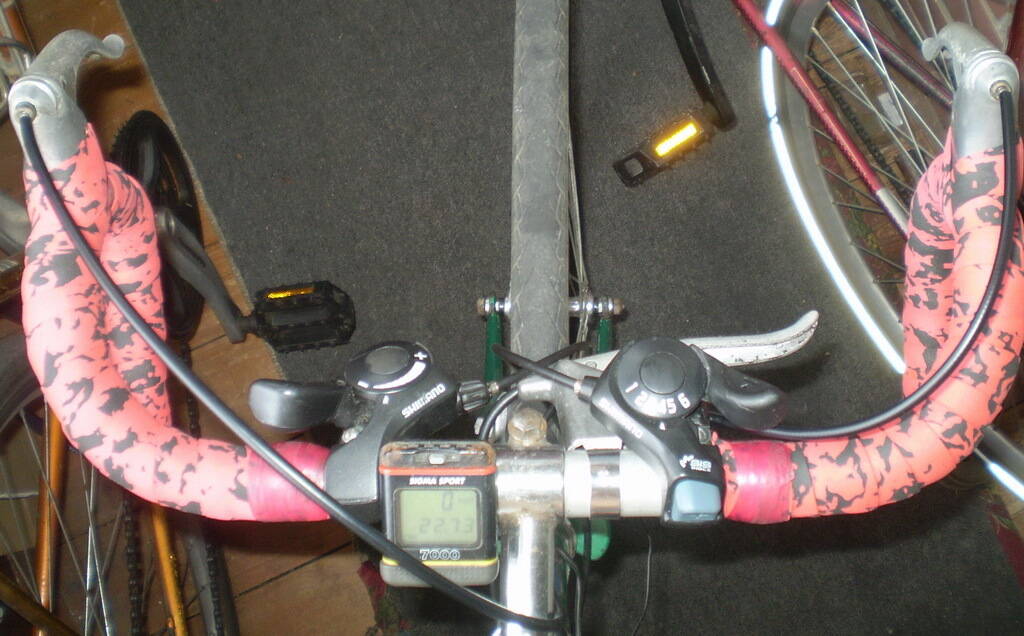

Пытаюсь освоить "удобства" "барана" СШ. Пока не получается. Он узок для меня, да ещё и низок на раме 56-й ростовки. Все хваты пока не эргономичны. Основной хват верхний. Но быстро затормозить из него невозможно. Поэтому поставил дополнительную тормозную ручку (разогнул и подпилил от Спутника).
Стало ездить по городу безопаснее.

Даже по фото видно что у Вас древний образец узкого баранчика. Можно наверно и привыкнуть, но мне тоже было не удобно на таком.
Меня больше другой вопрос интересует:
Эффективность торможения дублирующей ручки и основной одинакова?

Ширина руля 40 см, т.е. стандарт СШ.
Продают 44 см максимум за вменяемые суммы.
По костям не мерял, но "горный" руль 60 см мне как раз.
Эффективность торможения дублирующей ручки и основной абсолютно одинакова.
Вплоть до блокировки.
Да, древний образец узкого баранчика. Но современный анатомический с "пистолетами" ставить на СШ экономически не обосновано.
Возможно. Более того, значительно удобней чем из нижнего (с советскими ручками и рулями).
А мне такой руль как родной. Но я сам довольно мелкий и ширина руля почти точно равна расстоянию между центрами плечевых суставов.
