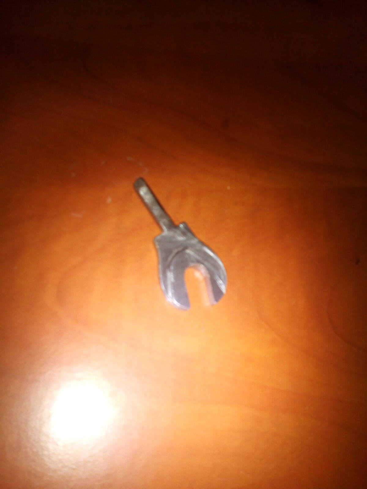

Перший пішов.
А я за новою фрезою :oops:
IMG_20161013_160724.jpg [ 510.07 КБ | Просмотров: 2087 ]
 Заголовок сообщения: Re: Моя вело хата
СообщениеДобавлено: 13.10.2016 16:52
Сообщения: 1061
Город: Полтава
Зарегистрирован:16.06.2012
Матеріал заготовки?
