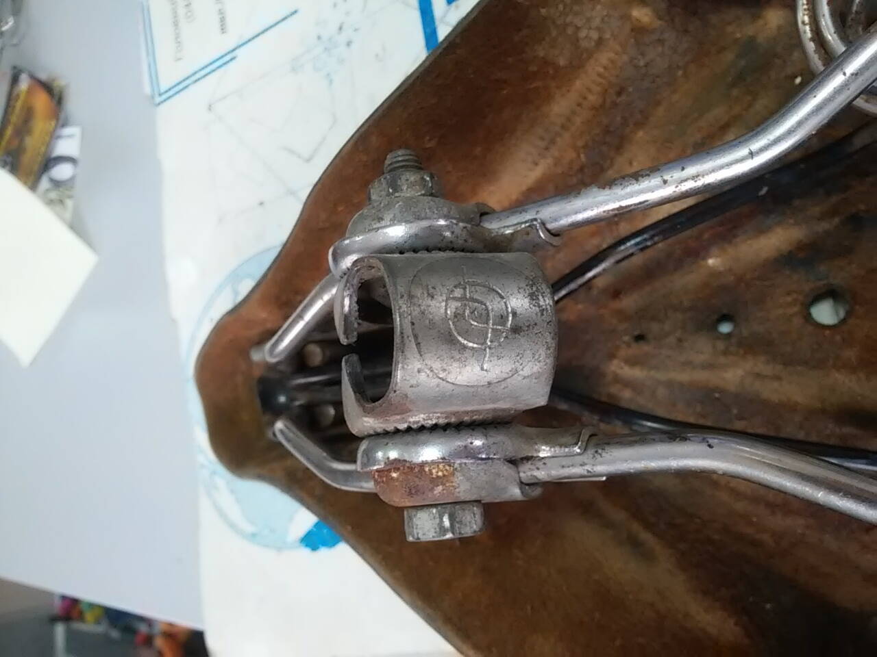

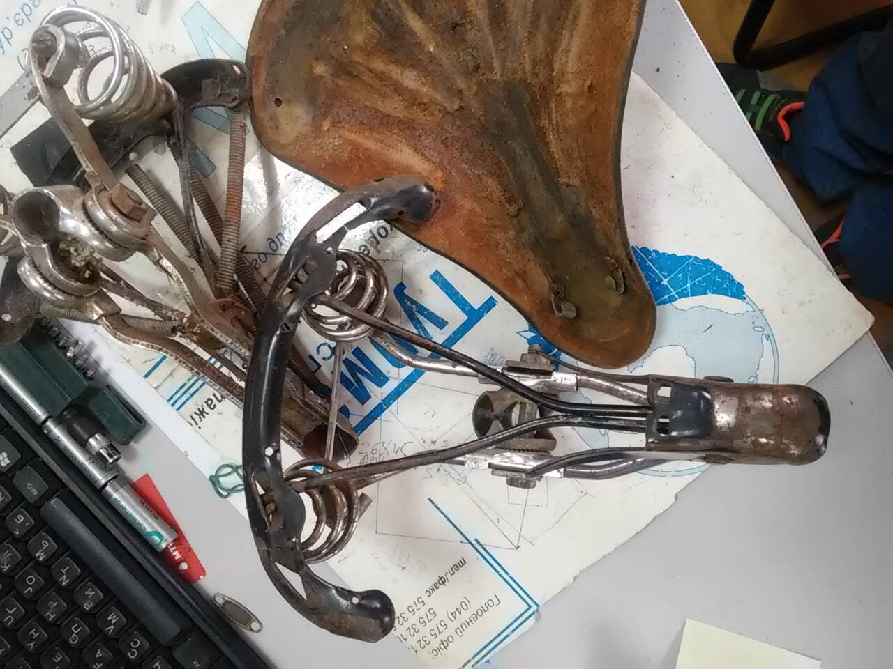

Сідло...
Перероблювати не получається по простому...Підварю,помалюю,доставлю недостаючі пружини , підрівняю під шкуру і буду пробувати.

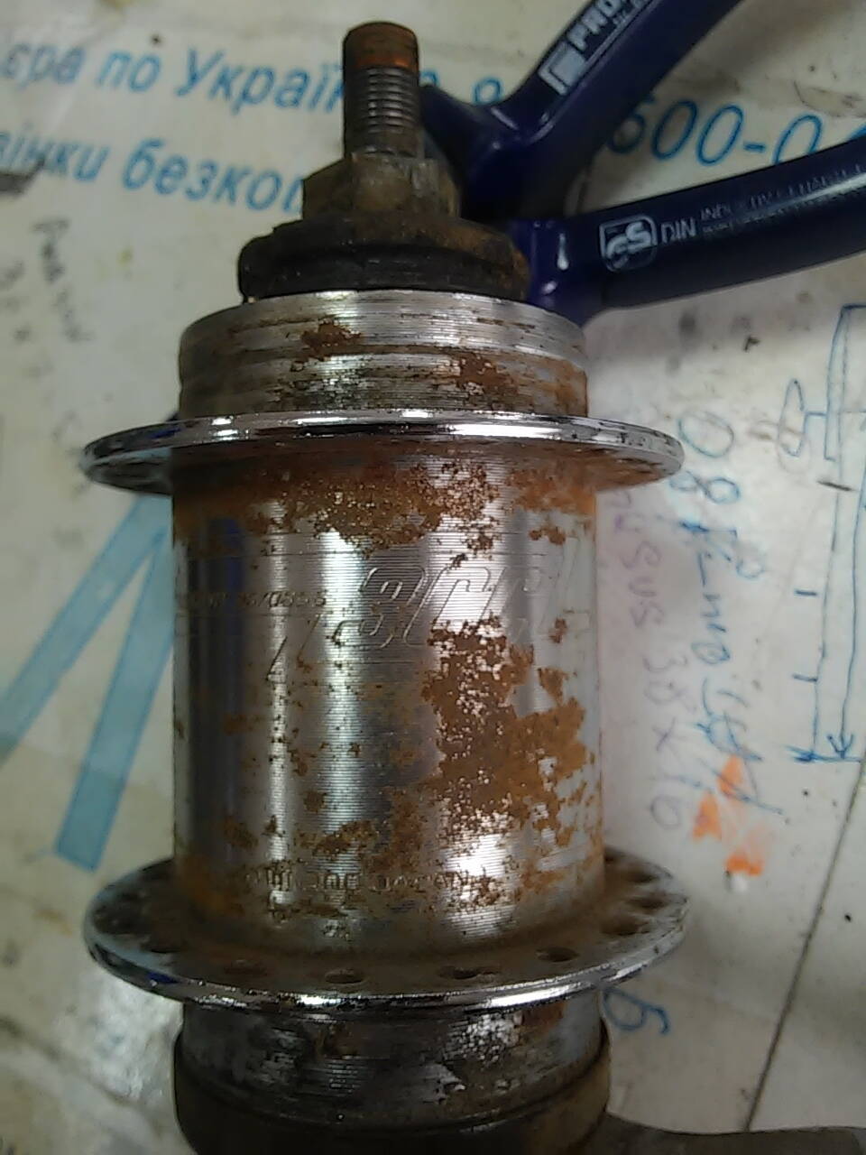

Втулка майже гола..є ще зірочка 20-ка,гайок на ній не було,-буду дивитись в гаражі...

Втулка походу Шимана 3-ка...
Пока нічого іншого нема буду її перебирати і притуляти...Да і з передаткою визначитись буде легше.
Який там шток має бути?
З різьбою/без,діаметр,давить/тяне?
Чи можна щось самому наліпити чи на базар?

Боюсь, это хитрая втулка, и там нужен не трос, а проволока в боудене, соответствующая манетка и специальная угловая фигня между тросом и штоком. Такая втулка, на которую я думаю, имеет вход штока с левой стороны.

сідлу гарно б зробити другий шар шкіри - внутрішній під пружини- додасть міцності та
довговічності, ну і саму шкіру обробити- в темі про сідла там багато є.
Шеллак + сідло :shock: цікаво, не чула такого...
вангую, штанам з шелаком буде :cry:

Рамка сідла зроблена з а-ля пружинного(ресорного) металу - він НЕ вариться! Точніше приварити можна, але не надовго.
