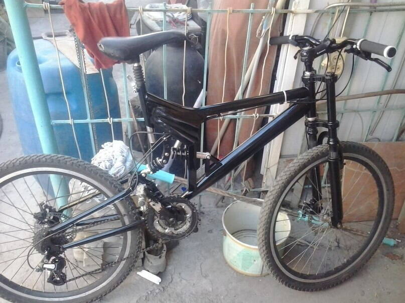

1475768440.jpg [ 127.47 КБ | Просмотров: 3247 ]
