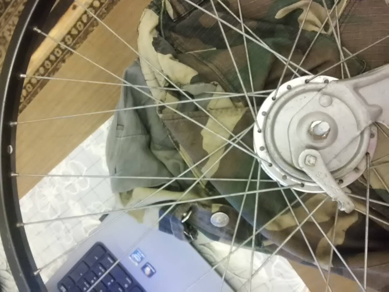

Погрався троха в гаражі,помив каретку(поки дощ конуси повиводити не можу)качнув-поміряв колесо
Швальба_товщина.jpg [ 713.01 КБ | Просмотров: 1739 ]
Колесо відповідає ободу,
20161010_161446.jpg [ 506.83 КБ | Просмотров: 1731 ]
але "залізяка" реально на око сантиметри на 2 вища двох "люміньок".
Зважаючи що лісапєд підпадає під концепцію "з під забора" колесо переспицюю під планетарку або (якщо не заканає)щось ще буду шукати...
Переднє переспицюю і пред"явлю "мєсному КГБ" :DМоже мене виправдають...

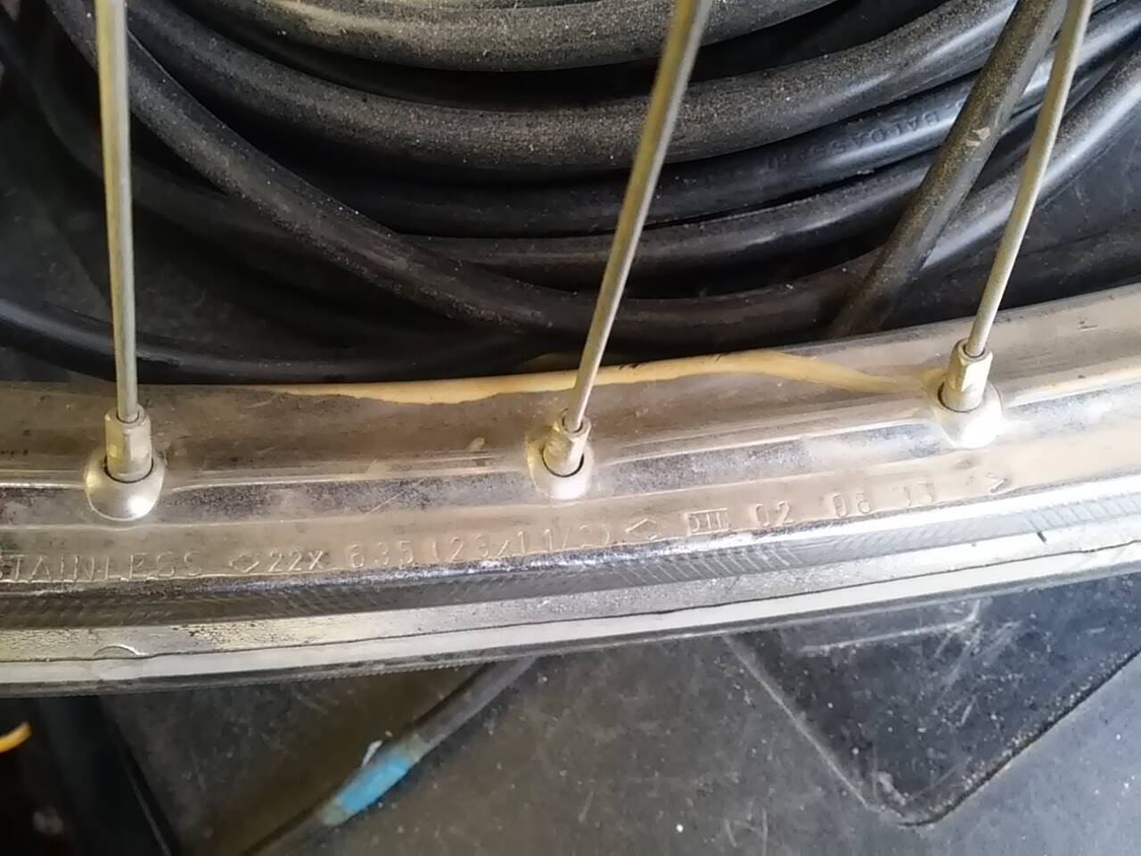

Ще питаннячко:яким боком може вилізти установка 26-х камер на 28-і ободи?
Бо 26-і валяються без толку а 28-і ще тра по базару шукати...Колись робив з 28-ї 20-у,але думаю зараз стільки клеїти не варто...хоча це за певних умов простіше чим на ринок сходити:)

Я 24 камеры на 26 колесо ставил - нормально, натягиваются, запихивать надо только аккуратно чтоб покрышкой не прищемило.
ХЗ как встанут камеры для 26" колёс, но у вас обода не те, что обычно называют 28" (посадочный диаметр 622 мм), а древний стандарт с посадочным 635 мм — французский стандарт "700C". Зато из нержавейки :smile:

Горів би той Шелдон разом з Брауном...Або перекладач :mad:
Ситуація точно як у denis_ber,ось тут http://xt.ht/phpbb/viewtopic.php?f=31&t=121675&hilit=%25D0%25BC%25D0%25BE%25D0%25B9+%25D1%2581%25D1%2582%25D0%25B0%25D1%2580%25D1%2582%25D0%25B8%25D0%25BA+%25D0%25B8+%25D0%25B5%25D1%2589%25D1%2591&start=135#p1381908
Потім розібрав,вирівняв обод і зібрав нормально...вроді...
20161010_211440.jpg [ 472.76 КБ | Просмотров: 1705 ]
Одну спицю не "похрестив"та швидко переробив,поки не вложили :)
Завтра можна робити сідуху і якщо дощу не буде каретку пільну і наварю оську під клинки.
А то вже зовсім в лінтяї записали :)
Буде полудурок "полунайнер" :lol:
А якщо сильно буде в очі кидатись в мєталістів щось ще найду.
Зато из нержавейки
Ви думаєте?
Його якийсь піндос з балочика поляпав,чи то спеціально чи не було на чому викраску зробити.
