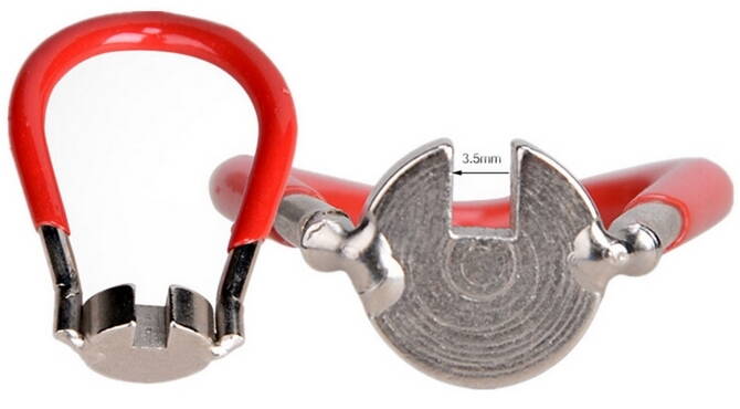

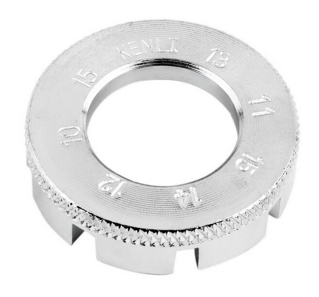

Порадьте будьласка спицевий ключ!На ринку трьохгранний біля 200грн :facepalm: ,а на вигляд "китайчатинаааа",і з розміром непонятки.
Яким можна зтронути ніпелі з місця, не пошкодивши їх самих?
Такий піде?
Спицевий_ключ2.jpg [ 99.93 КБ | Просмотров: 2854 ]
Чи може один з цих?
Спицевий_ключ10.jpg [ 107.37 КБ | Просмотров: 2854 ]
Спицевий_ключ11.jpg [ 130.52 КБ | Просмотров: 2854 ]
Який нормальний/середньостатистичний розмір спиць?Чи такого параметра зараз нема?
Міряти штангельом мої спиці,-"ніачьом"...

vadik2121
Якщо спиці старі, то краще трьохгранний. Або ВД40 пройтися перед розкручуванням.
А розміри мені зустрічались тільки 14-15

СообщениеДобавлено: 11.10.2016 10:12
Я шайбою користуюсь, правда є але. Коли першого втратив, пішов на ринок, запропонували дешеву чорну, як на знімку вище. Спробував прямо там прикласти до ніпеля - не сподобалось, допускі на прорізях надто великі, швидко ніпеля поскручує.
Зараз знайшовся ще і старий, маю два однакових :D
Тобто блискуча тіпа Kenli на 8 розмірів ніпелів без варіантів?

vadik2121
:yes: я також такою користувався, викинув разом з облизаними ніпелями. Купив нормальну з загартованого хромолю.

купи себе бабочку и не мучайся. размер там один перекрутил им десятки тысяч шприхив. Все ок. ТОлько пальцы начинают болеть если больше 6 шт в день собираю :cry:
Гайки подбирай точно, если хочешь шоб резьба не слетела
