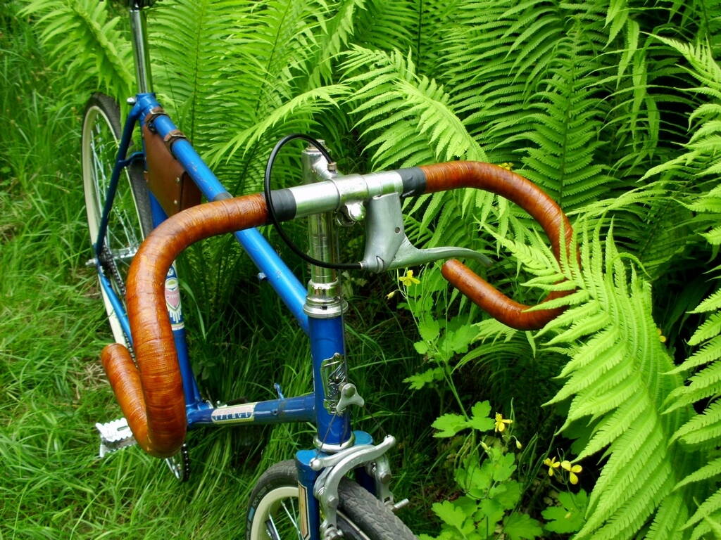

Ковыряюсь с рамой хвз спорт, почти все что интересовало готово. Беспокоит только вопрос с переключением. Возможен ли относительно бюджетный вариант сменить стандартный нарамный переключатель (без фиксированных положений) на :
1. Нарамный переключатель такого же типа но с фиксированными положениями передач.
На текущий момент на заднем колесе стоит шесть звезд. Я плохо разбираюсь в переключателях, поэтому прошу поделиться информацией какие компоненты подойдут для такого варианта. Пока не нашел таковой темы на форуме (буду признателен, если дадите ссылку).
2. Не нарамный индексный переключатель. Руль предположительно будет баран от хвз с гильзой. Конечно можно поставить обычные мтб переключатели, но выглядит это, имхо, не очень. Возможно есть другие варианты?

На скок. знаю индексные нарамные манетки (по типу хвз )существуют.

Вот тут коллеги чего-то воюют с такими манетками. Оно называется "индексные" viewtopic.php?f=31&t=252445&start=255#p1737620
Для вывода соплей тросиков на руль нужна пара бонок на раме. На некоторых туристах они есть - вот, не срезал - краску пожалел download/file.php?id=373898&mode=view/DSCI0591.JPG . Если нет - народ фантазирует viewtopic.php?f=31&t=11035 . Реально, нужно паять, лучше серебром. Или стаить на хомут.
Но за цену дуалов можно построить три велосипеда с разными передачами, которых вполне хватит :D
"Спорт" - это Вы ничего не сказали :D http://tourist.kharkov.ua/phpbb/viewtop ... 2#p1385702
Шесть звёзд - видать, ашановтулка.

:yes: Бонки там на Спорте, который турист В-542-01. У него манетки на выносе с завода бывали. Ну, те же рамы шли и под другими деколями (у меня - "турист", у друга - "спутник") и с манетками на трубе около тех бонок.
На стартонах таким не баловались.

Kop6eH_gaJlJlac писал(а):
Помогите, пожалуйста, новичку разобраться в вопросе по переключателям.
Ковыряюсь с рамой хвз спорт, почти все что интересовало готово. Беспокоит только вопрос с переключением. Возможен ли относительно бюджетный вариант сменить стандартный нарамный переключатель (без фиксированных положений) на ...
Видимо,вы говорите про манетки.
Т.к. перекючатели - это к чему тросики идут от этих самых манеток.
1. Крепить манетки лучше всего на руль.
2. Родные переключатели хвз необходимо заменить на индексные.
Манетки типа таких, например:http://xt.ht/phpbb/viewtopic.php?f=31&t=316756&start=195#p1749103
именно так. Хвз хлам выбросить, это сопли. Даже простой Турнэй работает чётко, по сравнению с тем, что вешали на ХВ3.
