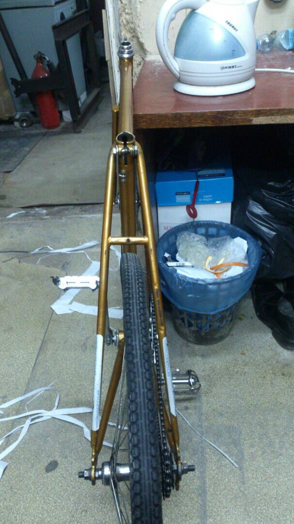

Натягиваю нитку через рулевую с правой стороны на 3мм расхождения, но поставив колесо такая шняга...
Что скажите? Возможно зонт колеса? Ps. покрышки криво стоят.

Зонт поки ні при чому. Поміряти одне і друге перо від краю каретки до дальнього краю паза під вісь в дропі. Якщо розміри різні рама бракована. Вийти з положення можна без перепайки но естетика постраждає. Якщо ж заміри однакові, правте спочатку раму як на початку теми. Відстані від підсідельної труби до нитки повинні бути однаковими. Потім правка дропів. І тільки тоді вставляти колесо.

Просто убедиться что оба пера, и стойки кстати тоже, одинаковой длины. Не длиннее ли случаем одно перо от другого, или другое первого короче.
А ось колеса в дропы вы до упора вставили? Просто прежде чем грешить на зонт необходимо исправить как можно идеальнее геометрию рамы. Все должно быть симметрично, перпендикулярно и параллельно. Например зажатая в дропы ось должна быть параллельна каретке. Непараллельность будет как раз когда одно перо длиннее другого (реальных таких кривых рам достаточно) То есть вам необходимо сначала выровнять симметрию заднего треугольника по нитке, добиться одинаковых расстояний от нити к подседельной трубы. Потом проверить паралельность задней оси, зажатой в дропах (или подходящий кусок шпильки) по отношению к каретке. Вот какраз на втором фото видно что втулка колеса непаралельна каретке.

Спасибо большое! Надеюсь не брак, а то будет больно обидно ездить на таком (
Ставил не до упора.

venom2194 писал(а):
Ставил не до упора.
Т.е. вы пытались выставить колесо так чтоб обод приходился по центру и потому так криво встала ось? Ну тогда да, скорее всего дело в зонте. Тем не менее всьо равно сначала нужно вывести геометрию рамы, 3 мм разницы это плохо. Потом уже смотреть колесо.
