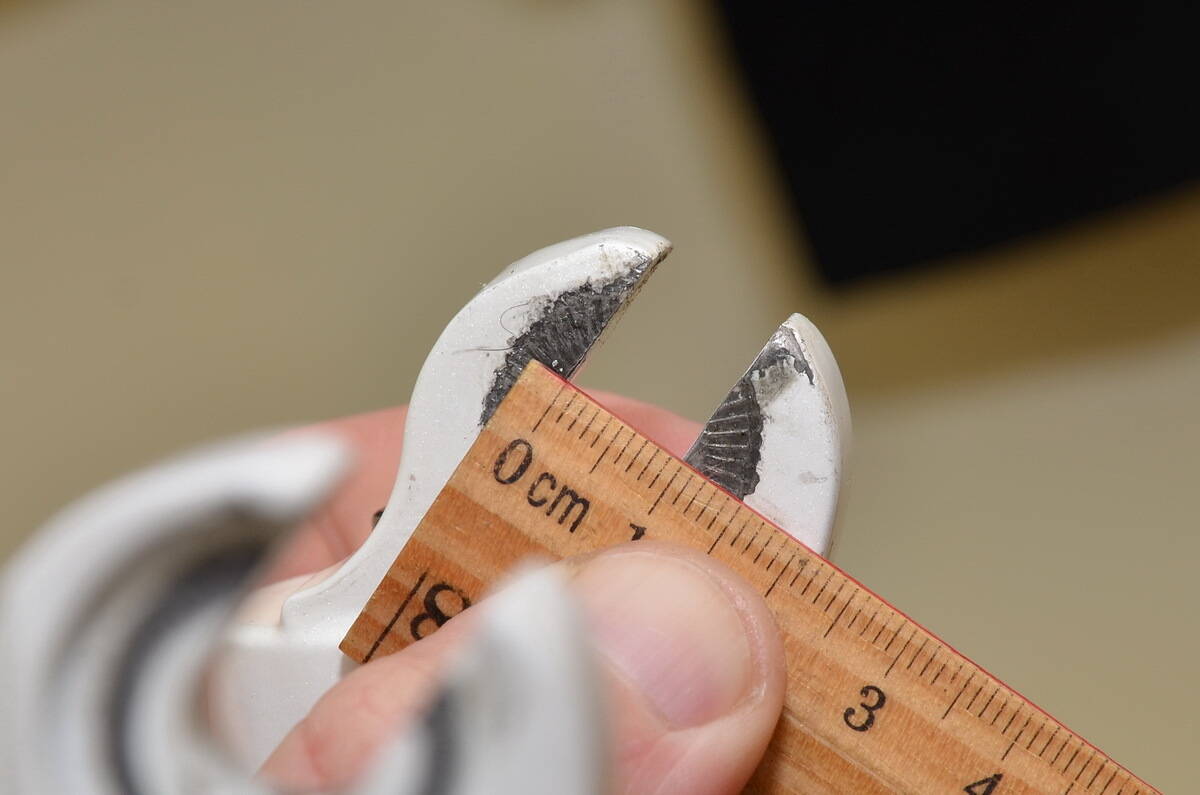

Разве может быть что с резьбой дальше 10мм?
Там не 8 точно, 9 и как то так

DesignerMM писал(а):
Там не 8 точно, 9 и как то так не совсем так, но ...
вот так замерял
ось.JPG [ 296.48 КБ | Просмотров: 1084 ]
замер.JPG [ 213.31 КБ | Просмотров: 1082 ]

lik33
ты фаски не учитываешь, что-ли :D 9 там :yes:
jcm.jpg [ 54.45 КБ | Просмотров: 1077 ]

DesignerMM
Фигофо что штангена нету.Та бог с ним контр гайку скручивать сейчас в лом, да и вопрос в другом :D
 Заголовок сообщения: Re: Ищу конуса на втулку.
СообщениеДобавлено: 03.12.2016 00:31
:D Измерительный прибор доставил. Тут со штангелем иногда хрен поймёшь - это резьба на десятку иеньше номиналом (типа дюймовая) или допуск набежал.
lik33
Лучше всего конуса шлифовать точильным бруском. Наиболее удобно - у нас в переходах дёшево продаются такие примерно http://www.minitool.com.ua/product/2014 ... img200.jpg квадратные палочки :D Но можно и наждачкой.
