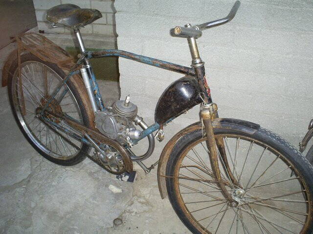

Здравствуйте.
Крылья с В-902 ( не родные), а вот по цировкам и "В901" здесь назревает интересный вопрос который знатокам и нам (как владельцам данной техника) интересно было бы разгадать. Я думаю этот вопрос будет интересен и владельцам велосипедов тех лет.
Вот мой "В-901" и детали цировок. После литры растворителя.
А можно поросить размеры крыла (общую ширину, ширину по выступам наружную и внутреннюю).
Во втулкам не понял.
DSC_6856_500x333.jpg [ 17.23 КБ | Просмотров: 2984 ]
DSC_6855_500x333.jpg [ 21.49 КБ | Просмотров: 2984 ]
DSC_6857_500x333.jpg [ 17.8 КБ | Просмотров: 2984 ]
DSC_6870_500x333.jpg [ 21.73 КБ | Просмотров: 2984 ]
DSC_6842_500x333.jpg [ 22.74 КБ | Просмотров: 2984 ]

Сложность ситуации в том, что у нас с Вами две абсолютно разные модификации в-901, базирующиеся на двух разных моделях ХВЗ: у Вас на базе ХВЗ В-110 "Прогресс" (как на той, моей ссыли: http://veloretro.ru/pic.php?id=91&indx=0), а мой уже на базе ХВЗ В-120 "Украина": http://veloretro.ru/pic.php?id=128&indx=0. Соответственно у нас разный декор, разного цвета цировки (у меня бело-красные, у Вас желто-красные), разные седла, багажники, катафоты...
"В-901" у меня практически не сохранилось:
Вот архивное фото:
Это мне сделали "вектор", но никак не получается кого-нибудь напрячь вырезать трафарет, а соответственно сборка встала.
Спросил Вас про декаль на крыле. У Вас по логике должна быть: глобус - http://veloretro.ru/pic.php?id=46&indx=10
а у меня уже:
По шильду:
Седло:
Занимательный бардак на нем:
По втулке: Костя был прав, скинув ссыль на тему в которой была фото подходящей втулки, или вот:
А вот по профилю/размерам крыла - СОРИ, не въехал. :oops:

В том то и соль, фото оригинальных В-901 59-61 гг в деталях много, а тут :eek: , то ли придерживаться В-110 "Прогресс", то ли "Украины".
Просто есть в сети фото В-901 58г, с номером рамы 9.. с шильдиком как на В-110, а у меня 3133 но уже с шильдиком нового образца.
654.jpg [ 160.5 КБ | Просмотров: 2956 ]
DSC_6374_500x333.jpg [ 25.15 КБ | Просмотров: 2956 ]
По поводу крыльев, у Вас такие же? Фото не мое.
P1011065.sized.jpg [ 125.55 КБ | Просмотров: 2956 ]
Спасибо за векторовский "В-901"

Да, у меня задача куда-как попроще - все-ж 60й год.У меня уже на базе В-120. В понед. могу померить ширину. Профиль тот-же. Ширина - вроде поуже.
58г. - год переходной, были и глобус и ласточка. У меня на том прогрессе 58г. на стакане - ласточка. Может Вам все-таки ориентироваться на фото того, В-901, про который Вы пишите ( с глобусом)?

Где то так. Если будут какие мысли, делитесь.
На счет зеленой рамы, я погарячился :D
c3f6463f7775.jpg [ 68.42 КБ | Просмотров: 2917 ]
bbb76ebf2078.jpg [ 67.73 КБ | Просмотров: 2917 ]
a083104cad55.jpg [ 77.52 КБ | Просмотров: 2917 ]

Я думаю задних тормозов не было, т.к. на фото Прибалтийского 901-ого 59 г.в. в полной оригинальной комплектации, тормозов ещё нет, да и у меня обод был крашеный с цировками желто-красными скорей всего оригинальный.

У Вас же есть яркий представитель 58 года, я думаю в этом направлении нужно двигаться. Кстати у Вас книжки нет по ХВЗ 110-у? Я думаю там есть ответы. Мне родную книгу от дырчика продовец обещал найти но...
А как Игоря Мистренко (Гоша МСТ) пригласить в тему?
Есть ли опыт замены окантовки заднего светоотражателя, или не стоит даже заморачиваться, а найти в нормальном состоянии?
DSC_6497_500x333.jpg [ 27.61 КБ | Просмотров: 2884 ]
