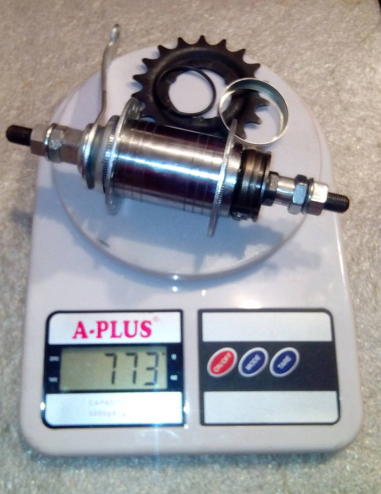

можливо комусь цікава вага "червячки" КТ-305
IMG_20161123194946.jpg [ 790.94 КБ | Просмотров: 39337 ]
