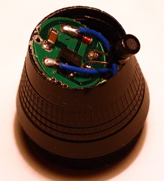

Сегодня на советской в магазине БАТАРЕЙКА купил фонарик на 1 светодиоде 3 вата. Последний  Ценник рядом весит от 5 ватного цена 110гр 2АА. Остались тока 1 ватки на 2ААА по 60гр. Продавец сказали что еще будут поставки
Тест 3-ватки.Вкл.-Выкл.задняй кнопка с фиксацией.1 АА батарейка или ак. Цена 55гр. Цвет температура 6000к .Ток потребления драйвера 0.4а от батарейки 1.5в. Диод без подложки и радиатора. Калиматор 10-15градусов. Стекло.Корпус алюминевый. Драйвер ниже1.1в ток недержит но и не отключает тускло горит. ак убьет если забыть выключить. :digger:
Комментарий к файлу: луч виден в тимнота
5.jpg [ 63.98 КБ | Просмотров: 8160 ]
Комментарий к файлу: Пятно на серой стенке. дистанция 3 метра
4.jpg [ 91.85 КБ | Просмотров: 8160 ]
Комментарий к файлу: не герметично.стикло гуляет
3.jpg [ 98.61 КБ | Просмотров: 8160 ]
Комментарий к файлу: С коробочкой. никаких опозновательных знаков что сделано в Китаи
2.jpg [ 129.08 КБ | Просмотров: 8161 ]
Комментарий к файлу: Вид драйвера. Дешово и сердито.
Кто узнал что за микросхема?
1.jpg [ 107.55 КБ | Просмотров: 8168 ]
