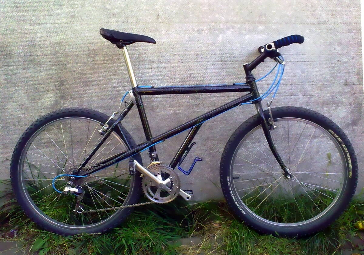

Я мебель делаю, а не велики
5.jpg [ 72.56 КБ | Просмотров: 7042 ]
вот мой велик на сегодня
11092016367(1).jpg [ 942.97 КБ | Просмотров: 7037 ]
