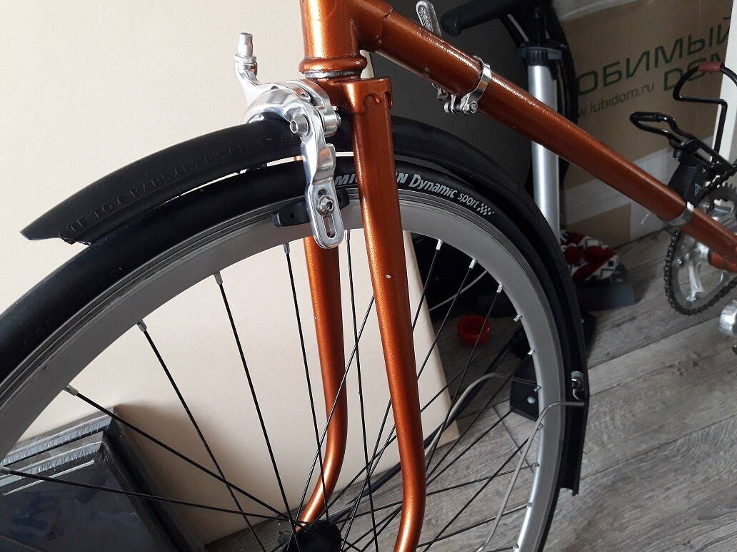

Весна пришла. Нашел дырявую шину. Теперь и крылья и покрышки - Michelin Dynamic sport :D
20170224_140848.jpg [ 322.04 КБ | Просмотров: 1617 ]
20170224_140821.jpg [ 387.79 КБ | Просмотров: 1617 ]

Колёса, мягко говоря, не от рамы туриста :lol:
С мостиком стартона Вы зря так легкомысленно. Это не подставка для крыла или тормоза, а деталь, обеспечивающая необходимые характеристики жёсткости рамы. Она и отрывается не из-за тормоза, а из-за гораздо более серьёзных нагрузок, скручивающих раму в эксплуатации.
Рама стартона сделана из легированной стали 30ХГСА и паяна серебром ПСР-10. Перед сборкой собиралась на сварных прихватках. В Вашем случае, видимо брак - непропай. Кстати, случай редкий.
Скорее всего, со временем сварное соединение разрушится либо по шву, либо рядом по мясу. Такую сталь не так просто варить https://www.google.com.ua/search?client ... A1%D0%90&*
