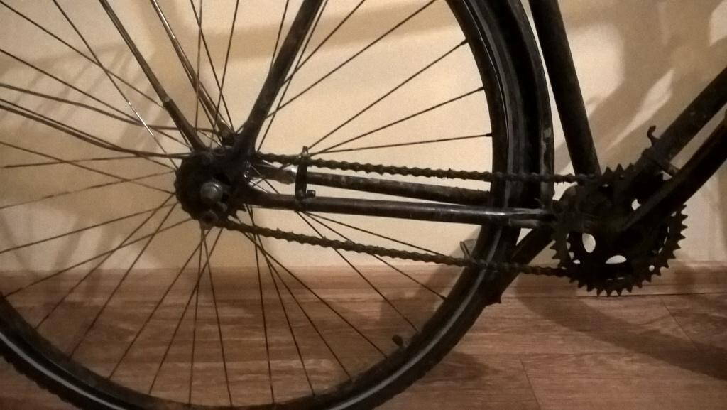

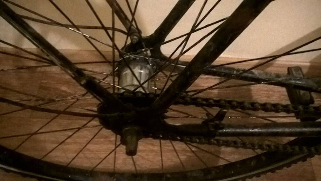

Всем привет :)
Посетил рынок, звездочку 16Т не нашел, из вариантов было 15, 19,21,22...
решил оставить свою, результат на фото, сорри за качество фото.
Получается 28-19 на колесе с резиной 28х1,6, еще не выезжал :oops:
WP_20170226_19_05_11_Pro.jpg [ 129.86 КБ | Просмотров: 1800 ]
WP_20170226_19_05_21_Pro.jpg [ 123 КБ | Просмотров: 1800 ]
СообщениеДобавлено: 26.02.2017 20:30
:D Не, ну хз, передаточное отношение выглядит диковато. Ну а вдруг понравится :D
Зато сама передача приобрела законченость и логичность. А то ж на голову не налезало.
