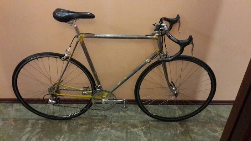

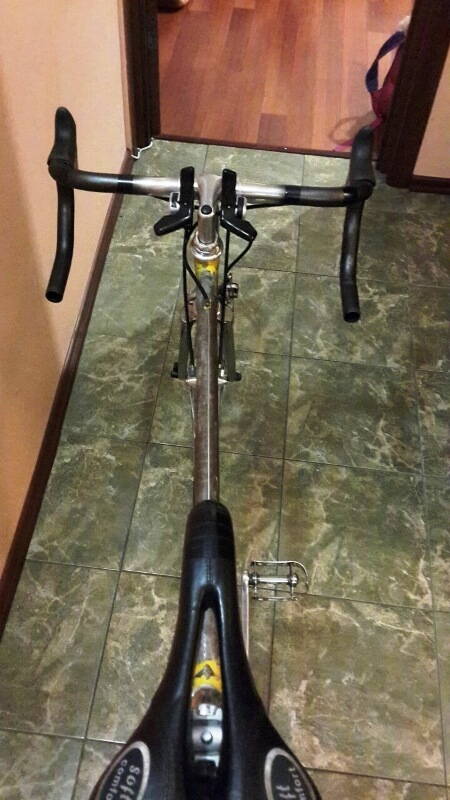

Покажу свою заготовку СЗ, тоже 1992 года.
IMG_4370.JPG [ 107.67 КБ | Просмотров: 2371 ]
На рулевом стакане есть запаяная трешина, видно споЦмены давали копоти. :roadrace:
Хочу сначала протестить несколько сот миль.
IMG_4368.JPG [ 129.9 КБ | Просмотров: 2371 ]
И если рама выдержит все тягости эксплуатации, а я уверен что так и будет, то тогда будет покраска с последующим оформлением.
Вам рекомендую действовать по такому же сценарию:
1)Черновая сборка
2)Тест
3)Покраска
4) Долгая и счастливая эксплуатация велосипеда собранного своими руками :Vel9: :wink:

 Заголовок сообщения: Re: СпецЗаказ 71 года выпуска
СообщениеДобавлено: 01.03.2017 21:54
Сообщения: 11240
Во какая бида может скрываться под наведенным марафетом. Поэтому не надо сразу сильно к нему привязываться :wink:
Но пусть у вас все будет гладко.
тыц
СообщениеДобавлено: 01.03.2017 22:04
Сообщения: 6025
Зарегистрирован:23.05.2013
Вилка трековая, что ли?
Не — осквернённая, на треке за такую спросят. :D
