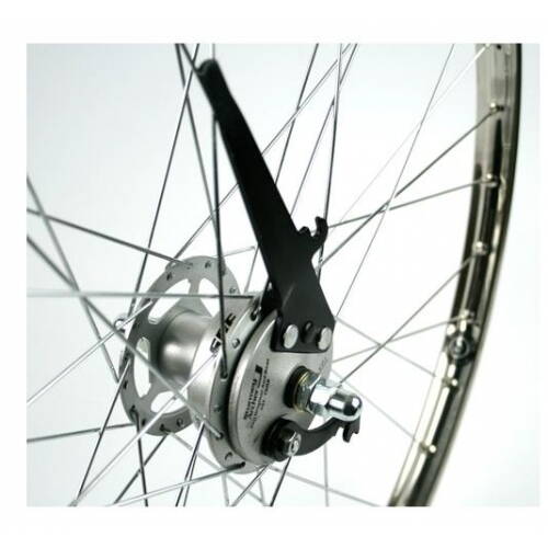

:lol: Ви про пародію на "ABS"? Це ж для домогосподарок! Барабанні велосипедні гальма взагалі не потребують обслуговування, достатньо потужні і легші за ролери, дизайн лаконічніший. І ніхто не підходить і не питає, що це за :shock:
бараба-шка.jpg [ 13.43 КБ | Просмотров: 2795 ]
барабанні.jpg [ 122.96 КБ | Просмотров: 2793 ]

vault_boy писал(а):
Подходят, еще как подходят!
Половина вообще думает, что это динамка.
У Вас такий, як працює?
Ні ні, ніяких АБС, то дурня якась)) Просто сама модуляція працює інакше ніж у дискового. Дискові хапають одразу і мертво, а ролерні якось інакше. Не розумію які закони фізики тут працюють, але вони спочатку хапають в пів сили, а якщо не відпускаєш ручку, то потужність гальмування починає зростати поступово аж до повної зупинки.
Барабанні не користував, але не бачу диску охолодження, тож вони тільки для міста?) Чи сумісні барабанні з динамовтулкою, бо річ також незамінна))

CustoмBicyclь писал(а):
Ну не прям такой, но тоже барабанный. Работает неплохо, но цепкости немного не хватает.
