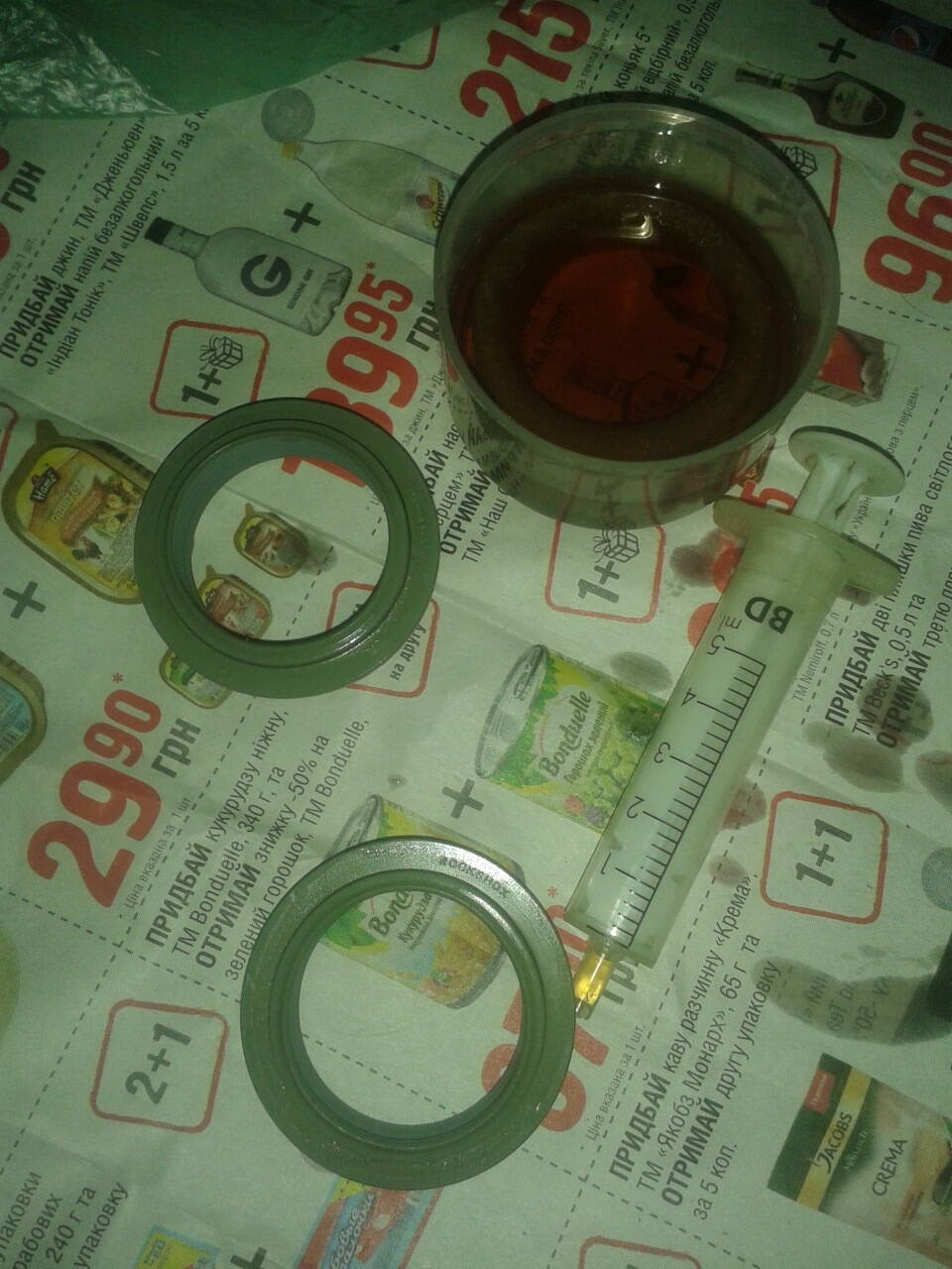

куплено
Новый точечный р2222исунок.jpg [ 88.79 КБ | Просмотров: 1549 ]
20170209_143938.jpg [ 345.46 КБ | Просмотров: 1549 ]
Последний раз редактировалось Олег Иванов1 08.03.2017 20:02, всего редактировалось 1 раз.

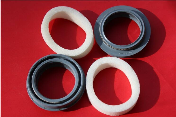

http://velostudio.com.ua/tovar/dust-seals-32-mm/

Спасибо за ответ, НО пыльники новые купить не вопрос, меня интересует рем комплект) а именно резинки. Разница в цене явно существенная, с учетом что сами пыльники у меня в норме) Аналог какой то, который уже кто то использовал, видел когда то что продавали пыльники без резинок, значит если их купили, есть и аналог.

Не бачив окремо ніколи. Але є багато тих, в кого померли пильники, він їх замінив, а старі ще не встиг викинути. Ці люди тебе й повинні цікавити.

Отнеси Вилку мастеру, пусть он оценит ситуацию, возможно ничего ты там не порвал и всё там хорошо, эти пружинки я даже укарачивал, и всё норм.

Что значит "порвал"? Может разъединил?
Такое предположение делаю из-за того, что порвать пружинку очень непросто.
ЗЫ. Даже если пружина действительно повреждена, то поход на ближайший серьёзный авторынок всё исправит. Важно держать в руке и показывать продавцу сальников "поламатую" пружинку :).
ЗЗЫ. Подбор пружины осуществляется по диаметру навивки и жесткости. Само-собой короткая пружинка нам не подойдёт, а вот длинную всегда можно укоротить (был бы мелкий абразив для зашлифовки места среза лишних витков).

Именно порвал, часть которая на фото, абсолютно цела.
но дело в том что концы то я соединил, но скорее всего она стала туже обхватывать, это все делал на глаз и начальный размер в любом случае мне не вернуть.

Купил как советовал форумчанен, б/у с под старых пыльников, за копейки. Относить вилку ради порваных резинок сальников, смысла не вижу.
