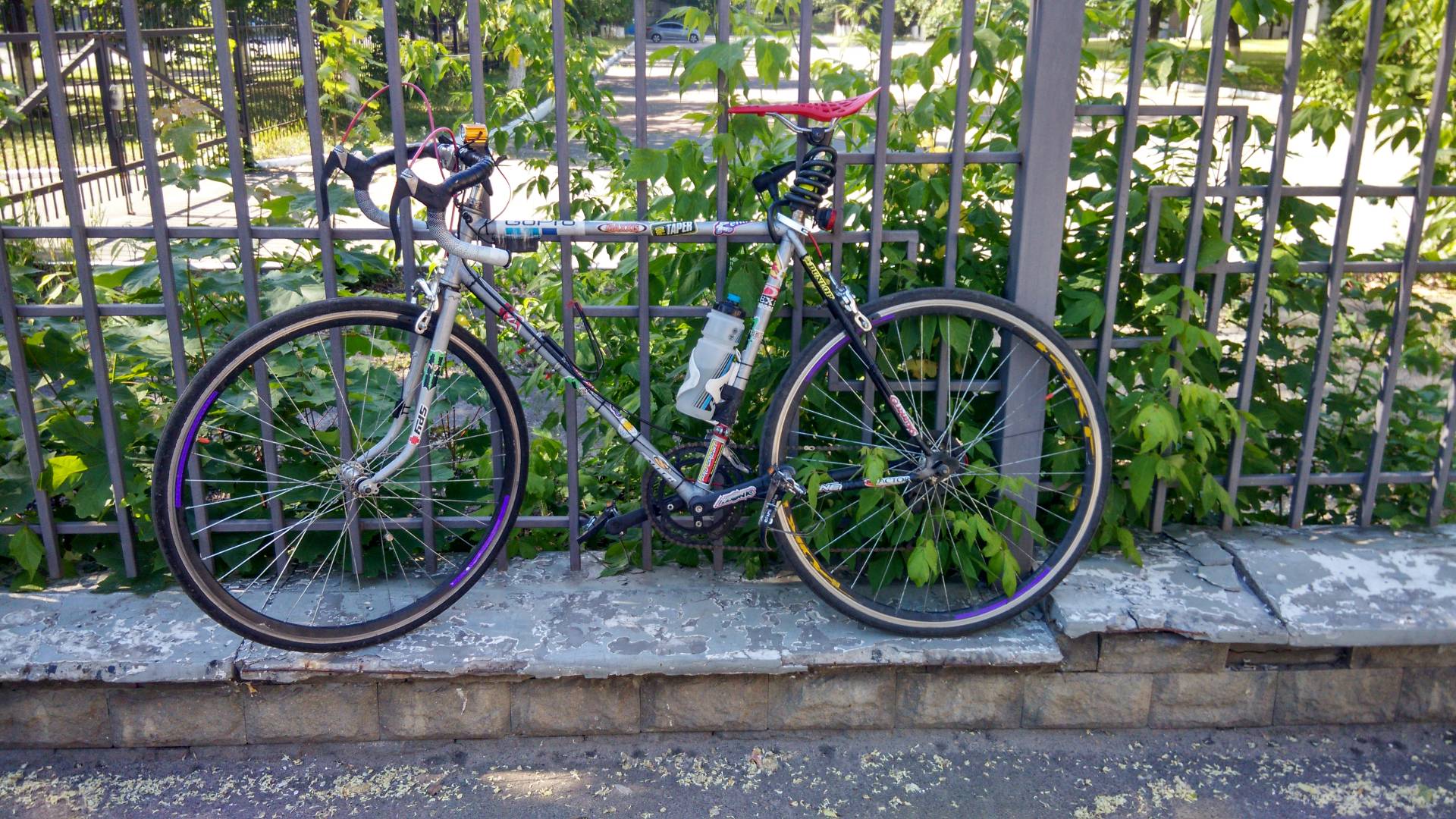

ХВЗ "Старт-Шоссе" В-553 ,67.
Screenshot_2017-05-01-20-55-42-240_com.miui.gallery.png [ 946.72 КБ | Просмотров: 5794 ]
Screenshot_2017-05-01-21-00-53-395_com.miui.gallery.png [ 872.29 КБ | Просмотров: 5794 ]
Мои велосипеды

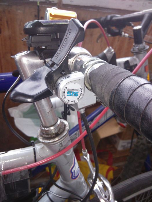

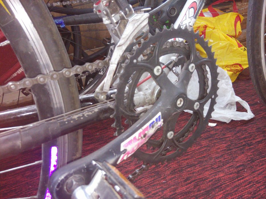

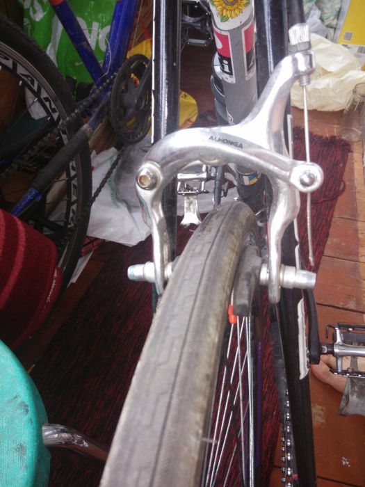

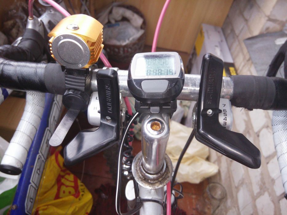

Как-то так)
IMG_20170527_160707_HDR[2].jpg [ 411.11 КБ | Просмотров: 5364 ]
temp1[1].jpg [ 82.06 КБ | Просмотров: 5364 ]
temp2[1].jpg [ 63.43 КБ | Просмотров: 5364 ]
temp3[1].jpg [ 59.08 КБ | Просмотров: 5364 ]
temp4[1].jpg [ 93.68 КБ | Просмотров: 5364 ]
temp5[1].jpg [ 123.49 КБ | Просмотров: 5364 ]
temp6[1].jpg [ 145.93 КБ | Просмотров: 5364 ]
Движение - жизнь.
