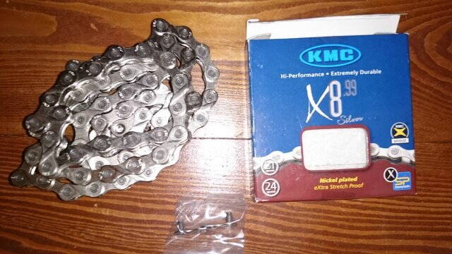

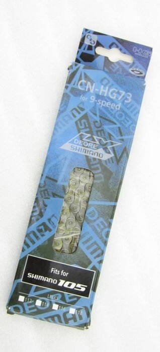

Просмотрел всю ветку и обратил внимание, что никто не обращает внимание на главный момент - подделки!
На рынке, в интернет магазинах, а также у частных продавцов, полным полно предложений дешевых цепей.
Эти цепи стоят в 2-а, а то и в 3-и раза дешевле оригинала.
Сравните цены на китайских сайтах и сразу будет ясно, что оригинальная цепь там стоит даже ДОРОЖЕ чем у нас в магазинах!, а подделка - значительно дешевле...
Некоторое производители поддельных цепей даже не удосуживаются качественно подделать упаковку цепи, а другие продают просто в кулечках.
Если оригинальная цепь, при надлежащем уходе и эксплуатации может прослужить не одну тысячу километров, то подделка иногда на выхаживает и нескольких сотен.
В результате велосипедисты не могут понять почему вроде одинаково маркированные цепи служат у разных владельцев кардинально разные сроки.
Делайте выводы, господа велогоны!
tsep-velosipednaya-shimano-cn-hg-73-9skorostnaya.jpg [ 135.15 КБ | Просмотров: 4295 ]
344312206_4shimano-cn-hg-73-9skorostnaya.jpg [ 18.68 КБ | Просмотров: 4295 ]

Лучше бы внимание на название темы обратили - при чем тут шимано 73 ????? :facepalm:
 Заголовок сообщения: Re: Жизнь цепей КМС
СообщениеДобавлено: 14.05.2017 15:27
Сообщения: 1568
Город: Portland (Oregon)
Возраст: 70
Зарегистрирован:19.12.2015
А при том, что просто в качестве картинки привел цепь Шимано, их это также касается. Как и других производителей.
В.т.ч и Sram и KMC. Я уже не упоминаю про приятное нашему слуху название производителя YBN.
Чтоб вам стало понятно и приятно - вот картинка KMC.
ПОДДЕЛКА KMC.jpg [ 60.81 КБ | Просмотров: 4273 ]
KMC.jpg [ 11.87 КБ | Просмотров: 4273 ]
