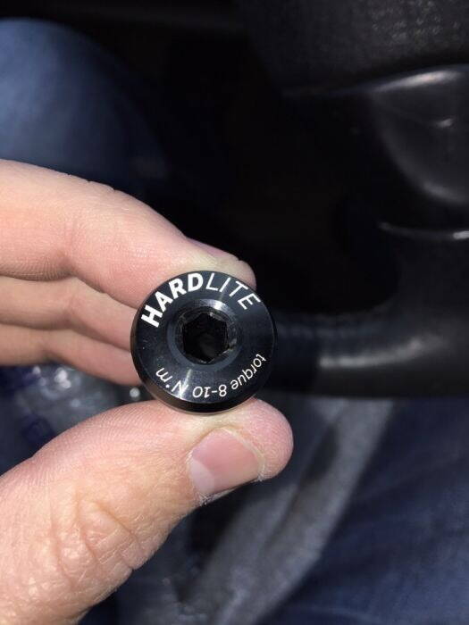

Придбав у Артура вісь для вилки Fox-це річ! Якість на висоті, та на 41грам легша від стокової! Молодець! :good: :good: :good:
IMG_2319.JPG [ 143.67 КБ | Просмотров: 3695 ]
IMG_2320.JPG [ 53.28 КБ | Просмотров: 3695 ]
IMG_2321.JPG [ 61.66 КБ | Просмотров: 3695 ]
IMG_2322.JPG [ 109.81 КБ | Просмотров: 3695 ]
IMG_2323.JPG [ 123.67 КБ | Просмотров: 3695 ]
