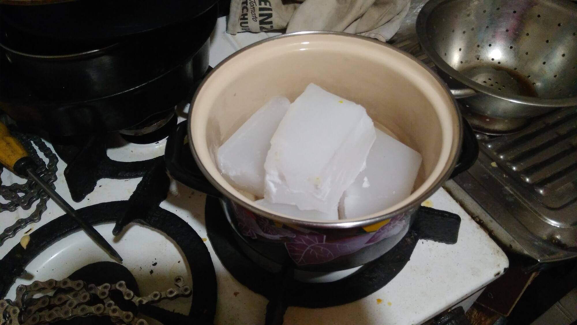

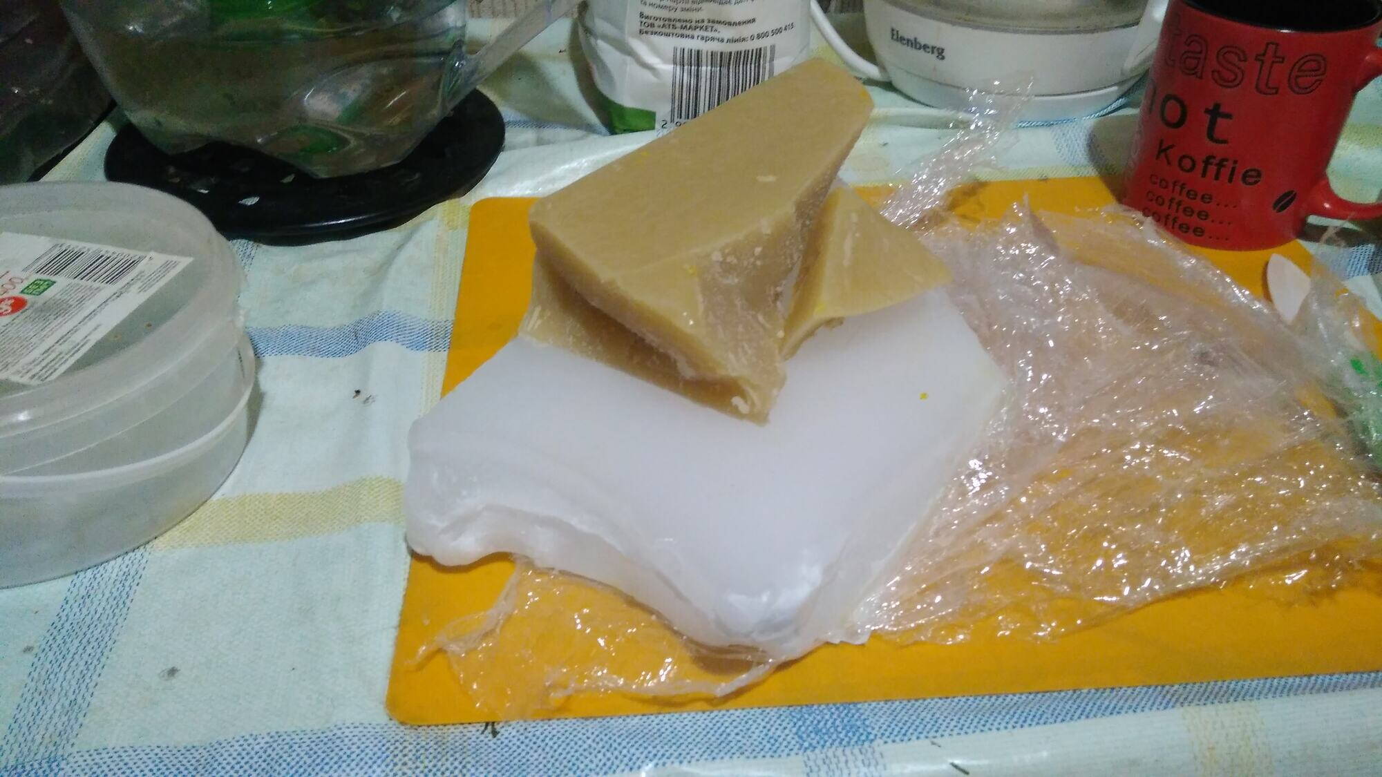

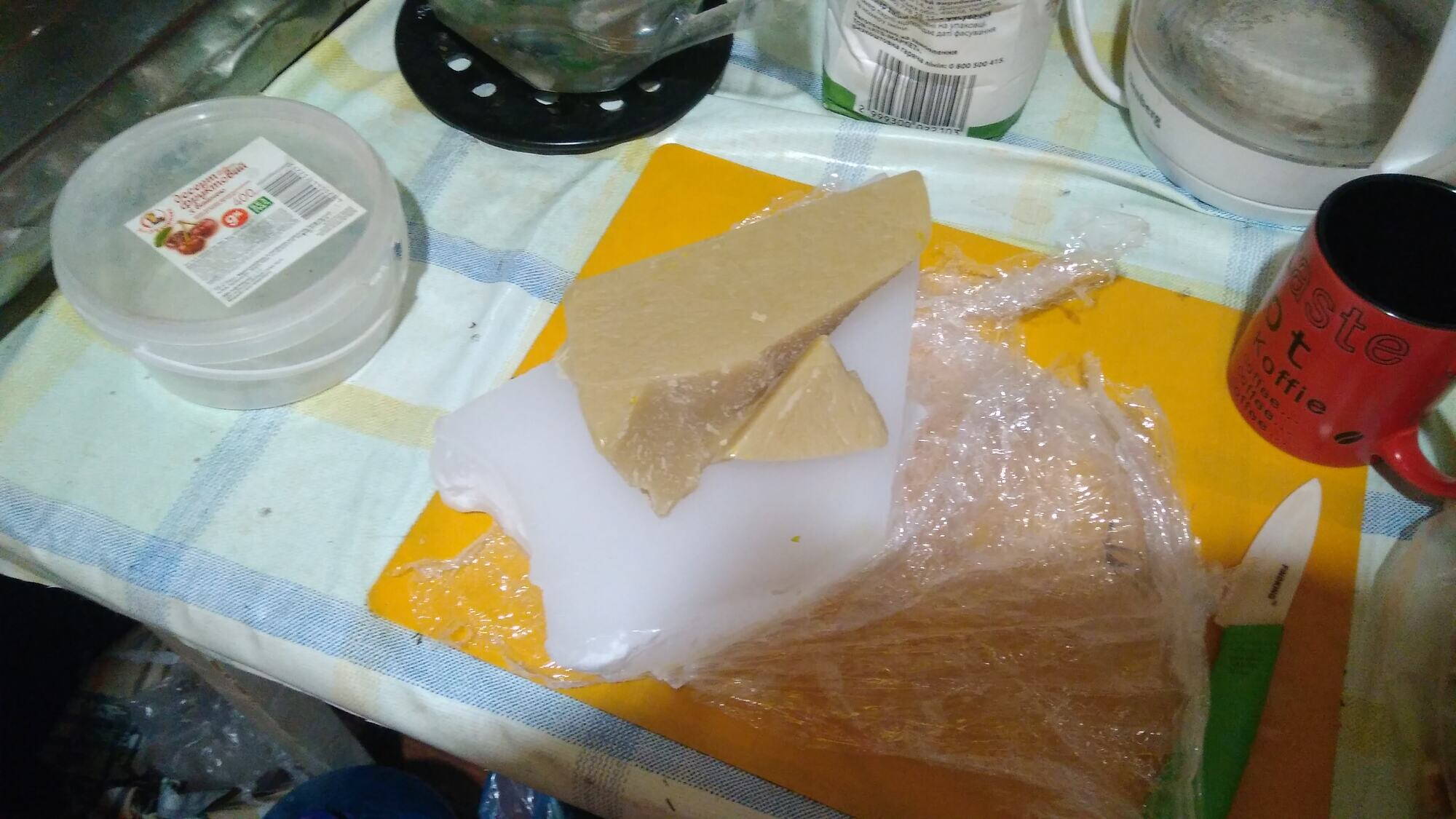

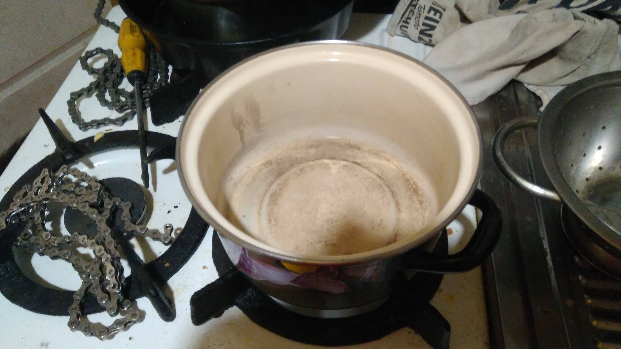

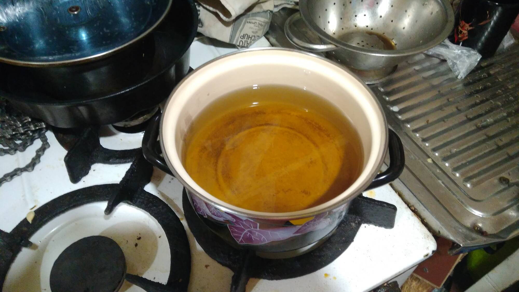

Всем привет. Заглядываю в Вашу тему периодически, и пока есть время в перерыве между работой изучаю...
Очень меня вдохновляют Ваши результаты, решил и я начать идти по Вашим стопам. Начал я где то месяц назад.
Езжу на:
Цепь KMC X10-93 10 speed *3
Кассета SHIMANO XT CS-M771 CASSETTE
Есть еще рабочий вел, там использую самое дешевое оборудование, кассета 8ск HG и цепь KMC X8. 1 штука.
И так, тезисно: Для того чтобы цепь долго жила, имела низкий коэффициент трения и проходила по 500 км нужно:
*Поправьте меня если я где то ошибаюсь.
1. Вымыть начисто цепь, кассету, задний переклюк (ролики) и звезды на системе. Я щетками со средством выдраил до блеска, и высушил. Цепь я вообще проварил в средстве от мытья посуды чтобы изнутри по вымывать грязь. Процедуру эту делал несколько пока вода не стала чистой. Потом все вытер и высушил.
2. Взять емкость для проварки, растопить парафин и воск (ЯВ1 или ИВ1 хз как правильно). на самом маленьком огне медленно растапливать все кусочки. Соотношение 30% от парафина. Я использовал эмалированную кастрюльку на 2 литра. см. фото.
3. Сухую, чистую цепь положить в растопленный парафин, подождать пока цепь не нагреется до температуры парафина (около 70-80 градусов), взял отвертку и хорошенько перемешать цепь, пока все пузырьки не повыходят (около 5 минут).
4. Вытащить цепь и подвесить, чтобы лишнее стекло.
5. После полного остывания (ночь провисела), установить на велосипед (надписью наружу).
И ВОТ ЧТО ПОЛУЧИЛ:
1. звук проваренной цепи стал очень громким (такое ощущение, что задний переклюк неправильно настроен, и пытает скинуть цепь).
2. из-за того, что цепь стала немного "дубовей", переключение стало не четким.
3. И что самое главное, звон цепи у меня начался уже в промежутке от 90 - 100 км. ГДЕ МОИ 500 км на одной проварке ????
4. Ну хоть чистая кассета, цепь и вся трансмиссия. Хоть это хорошо.
Позже я проварил цепь вновь, таким же методом. Результат не изменился.
Позже еще раз проварил, результат не изменился.
Позже я отлил немного из общей массы и добавил чайную ложку солидола. Результат стал немного лучше. Звук стал приятней переключение точным, но расход цепи не изменился, колеблется около 100 км. Чистота трансмиссии не изменилась, все чисто и не пачкается.
Езжу я преимущественно по асфальту. Соотношение 80/20.
Манера езды больше агрессивная.
А теперь вопрос к гуру этого дела. ЧТО Я ДЕЛАЮ НЕ ПРАВИЛЬНО ?
Я не хочу возвращаться к жидким смазкам, тем более, что расход у них одинаковый с парафином. Но чистота и долговечность трансмиссии дают больше плюсов.
Спасибо за внимание :)

я не гуру, але якщо я вже тут, то мої "5копійок":
за моїм досвідом добре вимити ланцюг вказаним вами чином не вийде. Я перевіряв якість мийки після п'ятиразового попятихвилинного бовтання ланцюга у пляшці з бензином - пісок таки ще залишається в ланцюгу, хоча останні два розчини були після мийки чисто прозорі. Як перевірив? Взяв шосту порцію бензину, нову пляшку, помістив ланцюг у пляшку, залив чистим бензином і знову трусив пляшкою не менше 5 хв. Бензин був чистий і прозорий. Я витягнув ланцюг і поставив пляшку на відстоювання, Через добу на дні пляшки з'явився чорний осад. Обережно зливши бензин і відділивши цей осад на серветку, а побачив, що це дрібний пісок.
Висновок: простим "калатанням" ланцюга у пляшці аж ніяк не гарантується якісна очистка його від бруду. При такому способі мийки не контролюється кожен вузол ланцюга, деякі вузли добре вимиваються, оскільки їх елементи добре переміщаються один відносно одного при калатанні, деякі - тільки поверхнево по ширині зазору між ними, оскільки їхні вузли взаємно не переміщуються при цьому калатанні. Я про цей факт всім наголошую, але народ чомусь лінується прийняти це до уваги. Найкраще миється міжелементний простір ланцюга тільки при активному взаємному переміщенні між собою елементів ланцюга. При такому переміщенні відбувається механічне рихлення бруду між елементами, його активне насичення розчинником та його механічне переміщення-виведення назовні з міжелементного простору. Ніяким іншим (УЗ не пропонувати) способом ефективно ланцюг не очистити. Навіть якщо у вас є супер-пупер розчинник, все-рівно цей розчинений бруд з біляпінового простору треба вивести через тонкий і складний лабіринт зазорів між елементами ланцюга механічно. Надіятись, що ви зможете якимось погойдуванням чи похитуванням ванночки створите потужний струмінь розчинника між елементами в шпарині шириної 0,05-0,01 мм наївно і марно. В таких зазорах рух рідини тільки "капілярний".
Тому для якісної і швидкої очистки ланцюга вам необхідно порухати на максимально можливу амплітуду між собою кожен елемент ланцюга. Можете спробувати вручну вимити декілька ланок ланцюга після "традиційної мийки", активно переміщуючи сусідні ланки ланцюга між собою у чистому розчиннику і перевірити, скільки там ще намиється бруду.
Але краще мити у пристосованому для такої роботи пристрої - парафінерці.
Там гарантовано всі ланки ланцюга переміщуються між собою на максимально можливу амплітуду взаємного переміщення і плюс до того зразу відділяється вся груба фракція осаду з мийного розчину.
Просто і легко, одним рухом однієї руки..)
А щодо "шумів", що вас так дратують - так це щось ви надто упереджені до їх існування. Шуміти буде, комусь це чується голосно, комусь - ніяк. Це так званий "шелест", не плутати з "мишачим писком"!
Сигналом "виробітки" парафіну з поверхні тертя елементів ланцюга є поява так званого "мишачого писку" - характерного звуку високої частоти (можна назвати "свистом"). такий звук твориться від тертя двох полірованих металевих поверхонь одна об одну. Це означає, що прийшов час парафінити ланцюг.
На мій суб'єктивний слух всі ланцюги всіх моїх велосипедів працюють беззвучно. "Шелест" проявляється в середньому на 200 км на ланцюгах КМС, на моєму турінгу МотоБекан вже 800 км, нема натяку на "шелест".
Щодо перемикання - ніяких негативних змін, тільки позитивні (краще перемикається на розбитій перекидці Асера).
