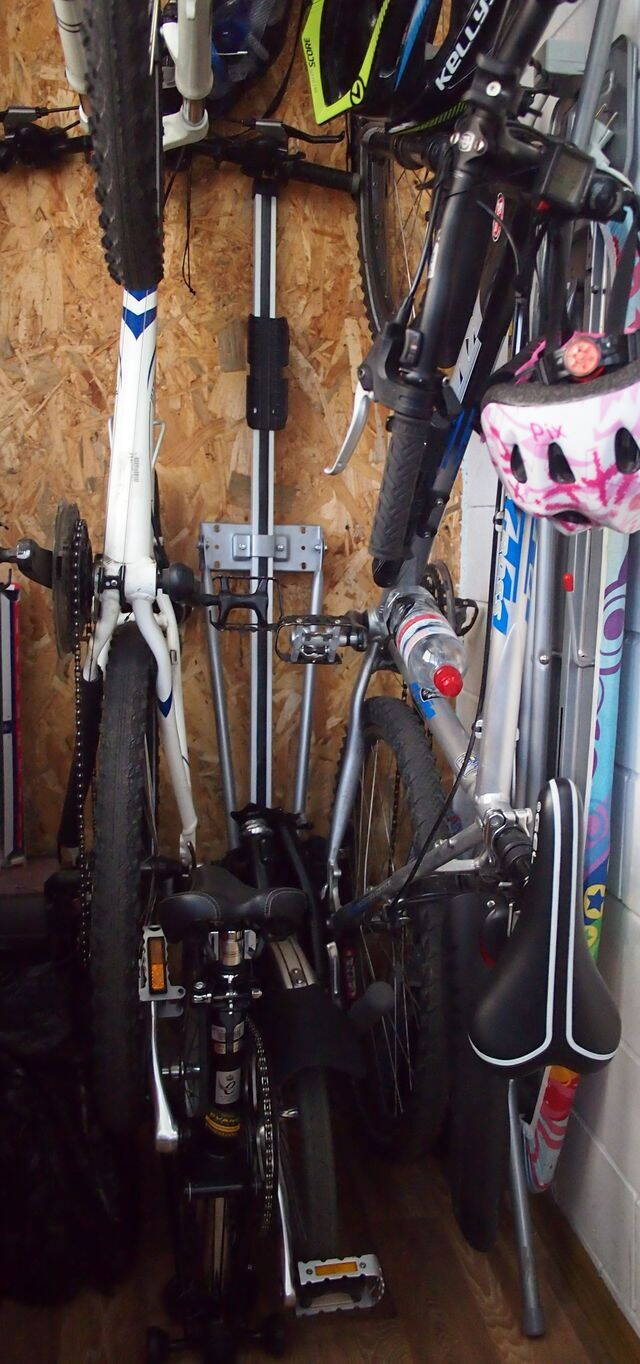

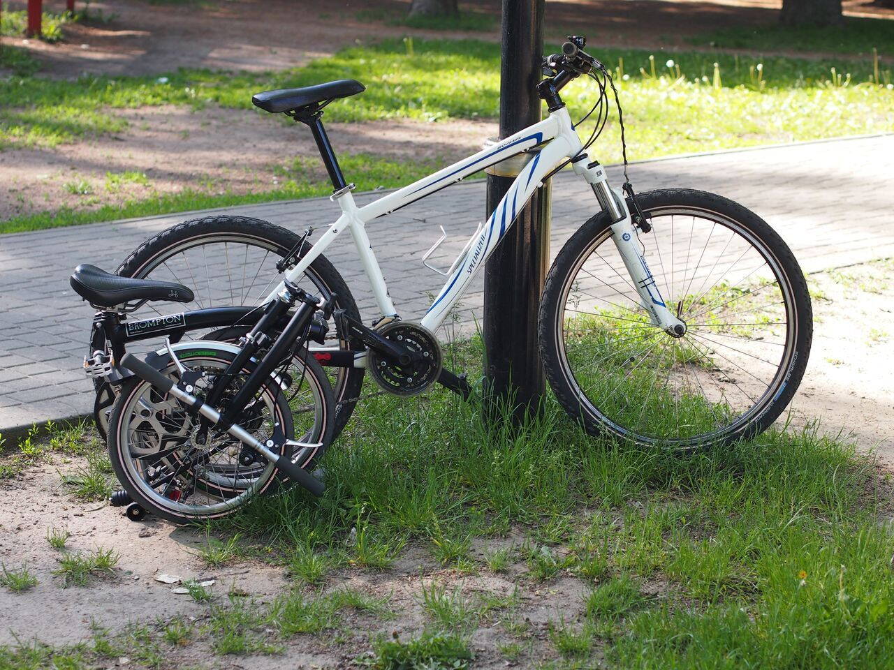

Посмотрите, как Бромми выглядит в разложенном виде на фоне стандартного МТБ 26".
P5220421.JPG.135c772969d0330bea94c072864bd7a6.JPG [ 321.66 КБ | Просмотров: 12677 ]
Обратите внимание - длинная "растянутая" база и очень высокий подседельный штырь. Если на "Десне-2" коленки (мой рост 185см) почти били по рукам где-то под рулем, то здесь все очень даже хорошо.
А теперь в сложенном виде:
P5220422.JPG.f422447eafa03d4e4fcfd1bc2f5d0ad6.JPG [ 339.28 КБ | Просмотров: 12677 ]
Ну и на балконе между двух висящих на стене МТБ

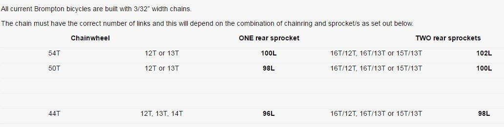

Цепи, звездочки. Ширина цепи 3/32", за исключение самых ранних годов выпуска, там была 1/8".
Длина цепи в зависимости от числа зубьев и количества шестеренок на задней втулке - см таблицу:
ScreenHunter_256 May. 24 14.15.jpg [ 41.77 КБ | Просмотров: 12662 ]
2. Втулки перед и зад
Передняя втулка ширина 74мм, на 28 отв.
Задняя втулка ширина 112мм, на 28 отв.

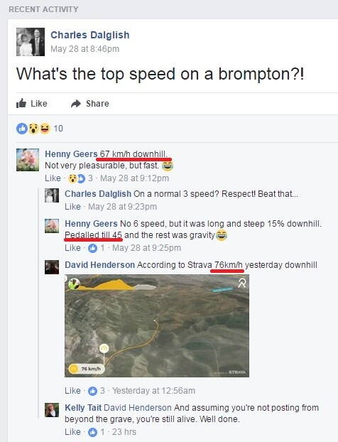

Из обсуждения в группе максимальной скорости Бромптона.
ScreenHunter_257 May. 30 13.41.jpg [ 81.48 КБ | Просмотров: 12547 ]
:shock:
