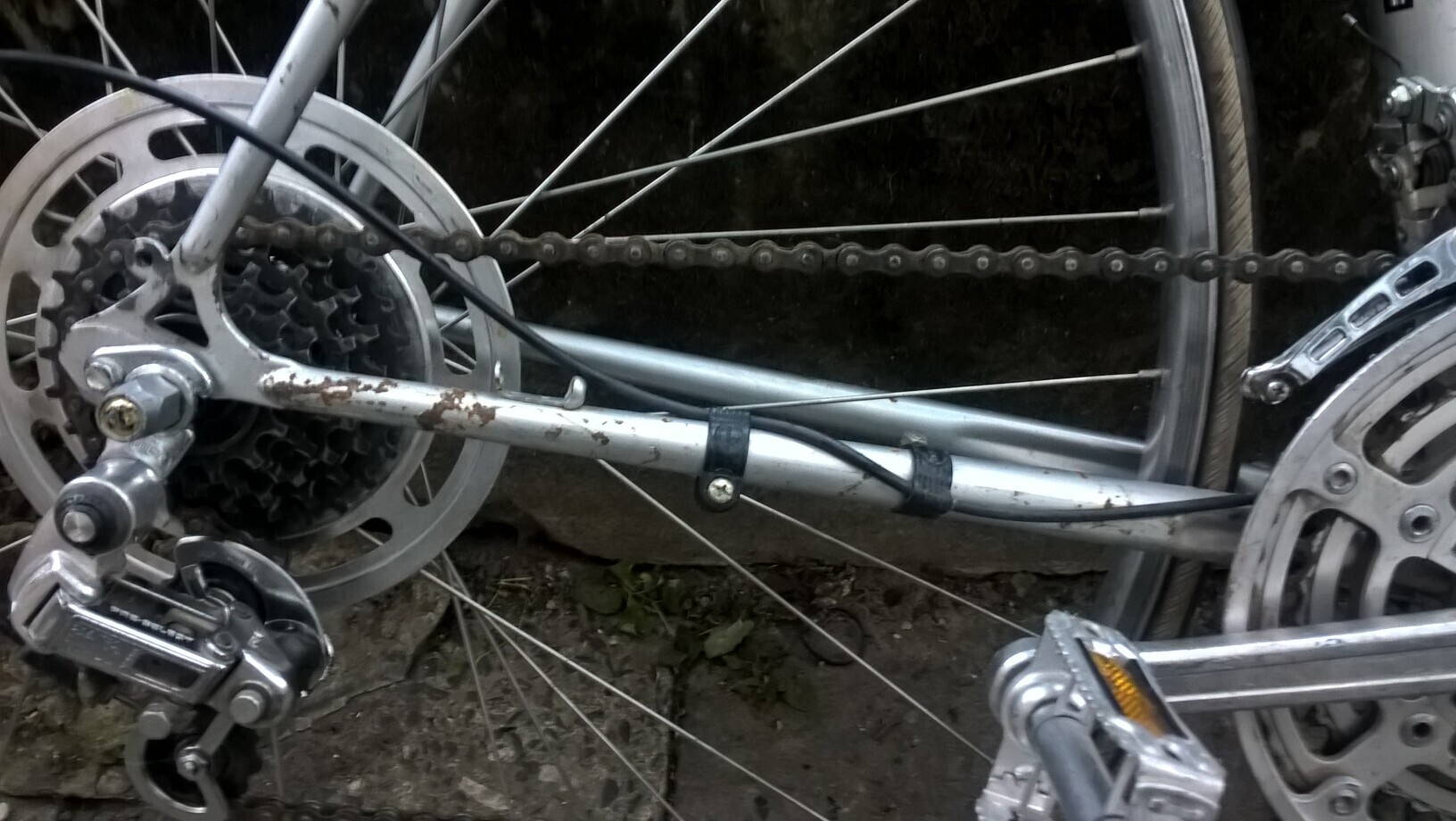

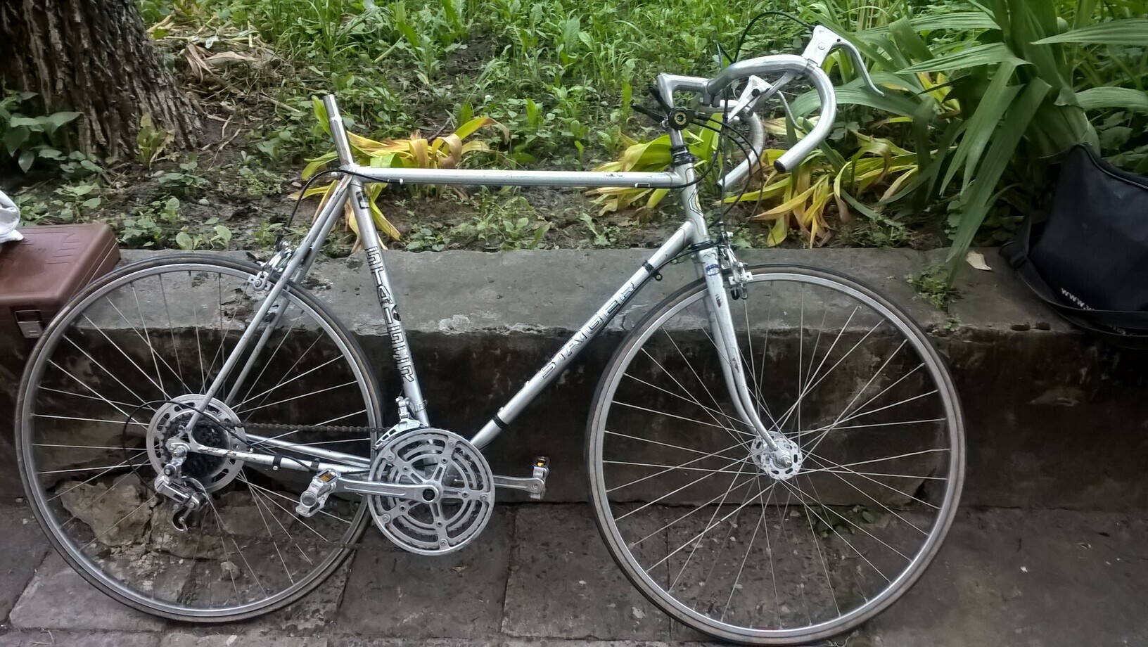

Я счастливый обладатель Condora, 1985 г выпуска , обода Хр-МОл 630 мм, 27 1 1/4, которые я убил за более , чем 25 летнюю эксплуатацию, с тем кто ремонтирует , знаком с 2004 года, там обслуживались все мои байки Кондор,Райлич,Генезис,Скотт (американец). Сдал и Кондор и Райлич, получил по Кондору выкушенные муфты из спиц, новые двойные обода, полное отсутствие удовольствия , скорости и наката. По райличу отдельная история, серьезная поломка с падением на второй день и 2 часа матов на сервисе.
Я много езжу по командировкам , и проезжая мимо одного села я увидел то, чего увидеть не надеялся. Фото прилагаю - Staiger, который полностью подходит под мои габариты и в той комплектации, которая меня устраивает. Цена была удобоваримой и я взял.Сразу было видно, что стоял он долго и счастливо, во влажном месте.Правда шатуны и передние звездочки алюминий, но их можно будет в последствии заменить. Прежде всего я решил его разобрать, китайский съемник шатунов сорвал первую нитку резьбы, я поехал одолжил немецкий съемник, который снял шатуны с квадрата в течении 2 минут. Дальше все было просто. Все было в родном масле, которое затвердело, подшипники на каретке ржавые, на каретке куча ржавчины, которая сразу стерлась без следа, на штоке руля якорь - одна куча ржавчины, которая полностью не снялась, но это уберем, много ржавчины на подседельном штоке. Не могу понять двух вещей - на каретке отсутствует прокладка в виде пластиковой трубки, насколько это критично и нужна ли она вообще, и то , от чего меня просто коробит, нормальная переключалка удалена и заменена на нечто, с гордой надписью шимано, установлена под рулем, а тросики прикреплены зажимами по всей раме. Вопрос по покраске пока не стоит, просто жаль наклейки, а вот переключалки очень хочу заменить и вернуть их на раму. Манетки металлические от ХВЗ у меня есть, а как проверить, встанут ли они на раму, если учесть что муфточки под троса на раме есть. Если будут еще добрые советы по велосипеду, просьба высказать. Благодарю заранее

Приветствую, вел хоть и не сильно породист, но должен быть неплох.
Манетки на выносе - фича турингов, коим по геометрии этот вел и является.
Из основного на первое время - поставить нормальный глагол, колодки

спасибо за быстрый ответ, переключалки на руле у меня вызывают рвотный рефлекс, вопрос остается прежним - можно ли перенести манетку от ХВЗ либо другую, однотипную на корпус и что для этого надо ?. За подседельный шток и так понятно, мне он короткий, да и седло тоже надо.

можно, но поскольку нет упоров - все равно придется использовать с цельной рубахой
День добрый
Вы имеете ввиду эти упоры, что на фото во вложении ?
WP_20170621_20_38_59_Pro.jpg [ 359.3 КБ | Просмотров: 3188 ]

Манетки и упоры

Он таки не нашел упор...

У человека система переключения - пазитрон,первое ,дешовое, индексное переключение,иначе чем с родными манетками ,переключатель работать не будет,там же вместо тросика ,стальная,каленая проволока,а в переклюке нет пружины вообще,я на таких велосипедах меняю переклюк с манетками с ходу,все остальное там надежного качества для "городского туриста",тормоза вейман ,система ,обода алюминий,чего еще нужно,судя по состоянию,там цепь и трещетка 6к годные,единственно вынос выдран тупо на верх и мог распорной гайкой изуродовать резьбовое место...но может и не успел..
