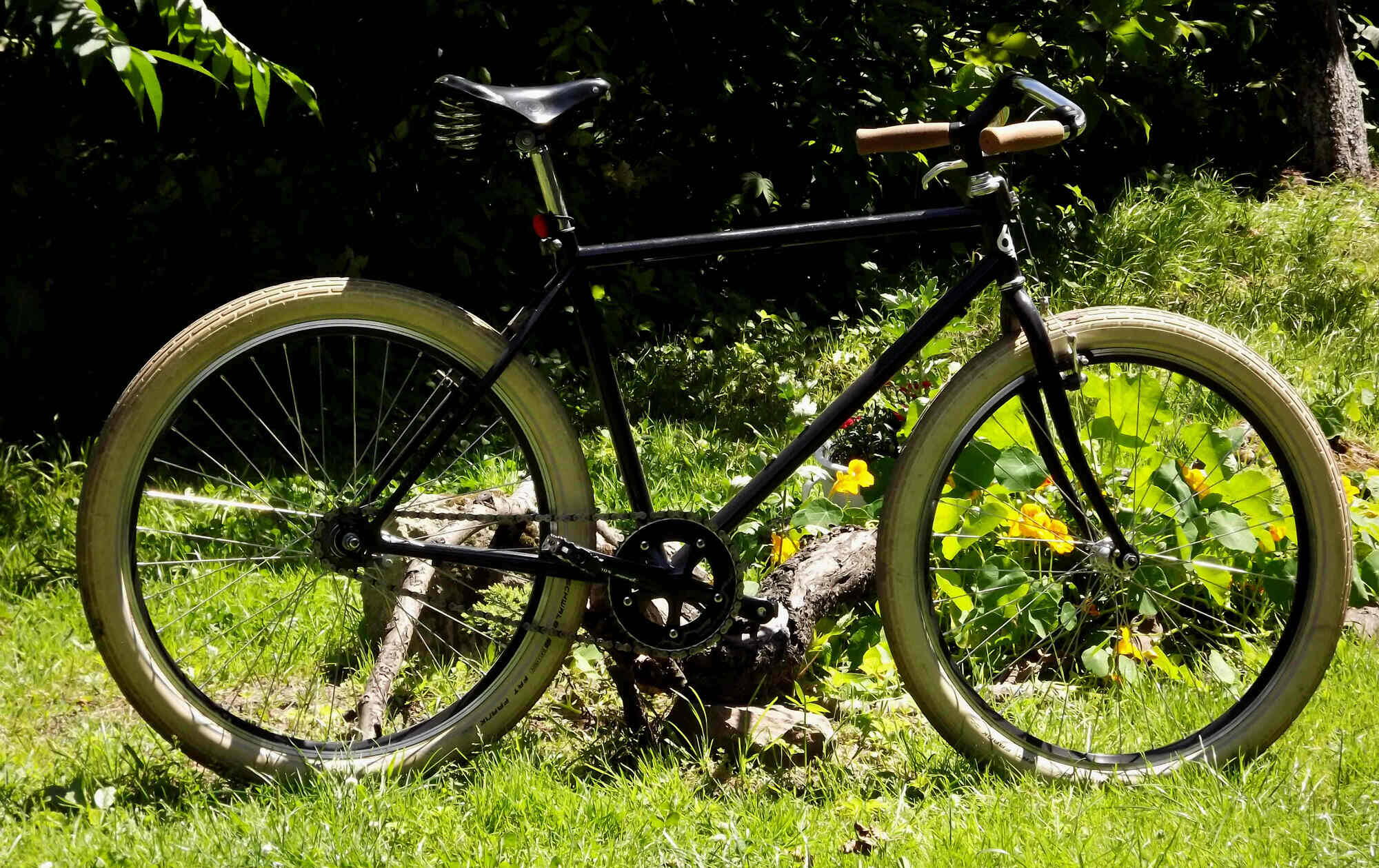

Там є все рама від Ашана, подвійні обода, низька і коротка посадка з підпружиненим сідлом ... фффсьо :D І тим не менше я ним горжусь :D !

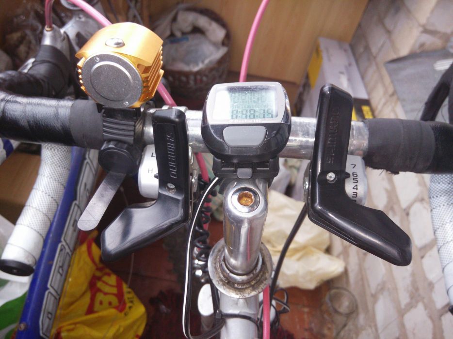

Времени прошло много и изменений тоже много. Вот что вышло в итоге
Получили быструю табуретку гибрид шоссе и туринга. Про комфорт и мягкость речи не шло, нужен был накат,скорость и максимальная жесткость которую можно было получить и я её получил . Жопа сначала болела, но потом привыкла , правда по началу боялся сложить раму, но с течением времени,ям и столкновений понял , что моего веса маловато (65кг) что бы с ней что-то случилось.
Резина 622x25 слики cst
Обода аналоги maya rim - люминий двухстенки.
Cтоковый вынос и руль умерли смертью храбрых(от пары не приятных ситуаций и наших дорог) , пришлось заменять)
По трансмиссии решил сильно не заморачиваться нашел на просторах новенькие манетки sl a050, в паре с altus(сзади) и noname (спереди) заработали идеально.

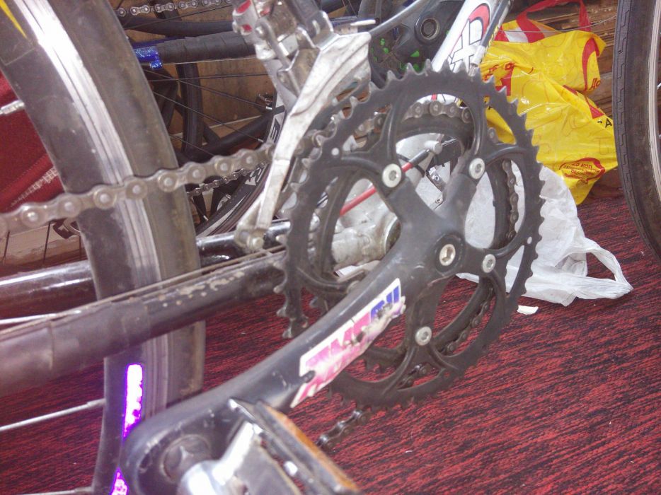

Родные шатуны нехило погнуло, замучался ровнять и поставил систему под квадрат 50,39, соответственно каретка родная уступила место fsa на промах под квадрат.
Т-тормоза - это ужас, я до последнего пытался настроить их так что бы они нормально тормозили, но походу это из разряда фантастики , в итоге выкинул и поставил двухрычажки alhonga (cразу же забыл про проблемы ).
