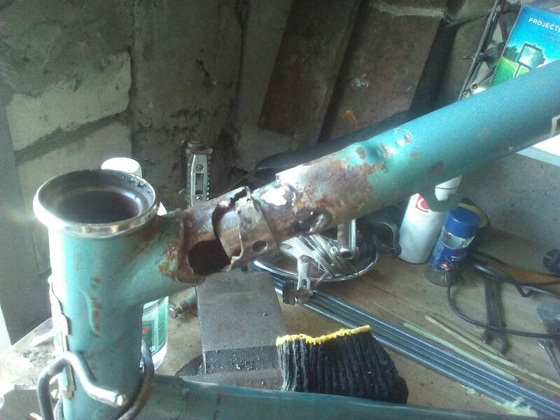

После проведенной ревизии имеем: "Турист" 86г.в. в стоке (1 звезда впереди, 4 сзади) Задний багажник, руль, тормоза и крылья в наличии. Резина в утиль, колеса яйцавосмерочные :D , Седло не родное. Вилка чуть гнутая, но не критично, рама с варенной нижней трубой и горбатой верхней :facepalm:.
Резина куплена, восьмерки с большего убраны, все подшипники промыты и перемазаны, цепь помыта и смазана, переклюк и тормоза отрегулированы можно пробовать. :velo2: :D , Но... :oops:
При детальном осмотре рамы: сварной шов с трещиной и корозией, после зачистки всего этого безобразия варить там оказалось уже не чего.
viber image1.jpg [ 166.9 КБ | Просмотров: 2931 ]
Попытка вставить внутренний подклад успехом не увенчалась. :(
Подумав решил паять. Ага, решить то решил, только в наше сельпо припой серебрянный как назло завезти забыли. В ходе консультации с местными кондиционерщиками был добыт флюсованный припой марки " Зашибись!, паяет все". Ну зашибись, так зашибись. Пробуем.
Режем капот от Ситроена, там метал 1мм оказался. Гнем кольцевую латку и паяем. С большего зачищаем и на испытания.
3.jpg [ 177.64 КБ | Просмотров: 2931 ]
Продержалась вся эта хрень 3 дня (около 50км).
Вывод: менять припой или раму. Припой как я подозреваю оказался обыкновенным П-14.

В результате поисков была найдена рама с целой вилкой 90 г.в.. Но и тут без косяков не обошлось верхние перья согнуты и надломлены около подседельной трубы.
Вот сейчас думаю, как проще и правильнее из двух рам собрать одну? Перепаять перья кажется будет проще, чем передние накнонную и горизонтальные трубы менять. Но тут есть еще момент, если уж все равно паять, то может тогда и ростовку подкорректировать с 3-й на 1-ю?
Форум активно читаю, узнал для себя много нового и полезного. Сейчас идет борьба концепций, я склонен восстановить прежний облик, молодое поколение настаивает на окрокодиливании до уровня "Скоростной сингл-ситибайк".
Пришла идея собрать ДВА вела :-P (Пипец, апетит приходит)
Этот востановить используя трубы и перья от донора ММВЗ-83 г.в. А родные перья перепаять на более целую раму 90 и на ней уже собрать сити. Или наоборот? :eek:
Завтра буду разбирать все и смотреть, что там с железом.
Буду признателен за оценку задуманного и идеи.

А вообще следует подумать, стоит ли перепаивать всю эту кучу, отводить столько времени и средств на изделье с сомнительным результатом и качеством? Не откроется в другом месте беда на немалой скорости? Ты это, посмотри, может вообще готовую раму целую найдешь и подсунешь как в том анекдоте про молоток? Колеса туриста - то еще веселье. Но успехов тебе. Хорошо подумай, и успехов.

Проще приобрести целую раму. (5-20 уе.)
Ростовка поменьше бывает у СШ, иногда такие продаются, и не дорого.
Перепайка будет дороже и ненадёжней.
(Есть ещё стеклоткань на эпоксидке, как вариант.)

Все понятно, по большому счету овчинки выделка не стоит.
Туристов и Спутников у нас и в советское время было мало, осталось в живых итого меньше. Поиски продолжаются конечно. Но, что бы не получилось как про тот молоток хочется сохранить большую часть оригинальной рамы. Вел думаю будет строится для относительно неспешных прогулок в ближайших окрестностях, дальние и экстремальные туры на нем не планируются.
"Скоростной сингл-ситибайк" - так не бывает. Это что-то типа "живой труп", или "мокрый огонь".
Скоростной - значит не сингл.
(Не читайте кискины фантазии. Не на пользу они.)
Раму пока не нашел, за более менее комплектный вел, просят не адекватно и далеко.
СШ для этой задумки не хочу, слишком жесткий.
Правильно выполненная перепайка будет не хуже заводской. А вот стеклоткань использовать увольте, дыру в авто крыле ей залепить да, а вот в пороге уже нет, ибо несущий элемент кузова.
Понятие скорости вернее ее ощущения весьма относительно и зависит от многих факторов: качества поверхности, трафика и дистанции движения, общего ритма жизни в конкретном населенном пункте. И если в Минске высокий ритм жизни (хотя все относительно, если с Москвой сравнить, то все как сонные мухи еле ползают :)) и есть где передвигаться на действительно скоростном веле, то в районах это проблематично, не нужно, да и не безопасно (окружающие не привыкли к таким удальцам).

На самом деле, если вы умеете паять медью, то можно просто сделать ремвставку в трубу.
Люди меняют трубы, перепаивают дропы, рулевые стаканы и.т.д.
Как я понял, руки у вас стоят правильно. Так, что если есть желание проявить изобретательность, то ничего плохого в этом нет.
Тут даже дело не в экономической рентабельности и потере времени, а в желании взять и восстановить веломашину.
Я правильно понял?
Если велосипед планируется не для экстремальной езды с чудовищными перегрузками, то вполне можно будет кататься в свое удовольствие!

Руки есть, их кривизна правится опытом. Латунью тяжеловато будет, опыта мало. Надеюсь на серебро.
Будем пробовать.
