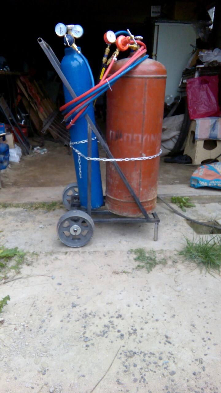

Собрал сварочный пост.
0-02-05-b435fe367752b3b1f5c5271e11b6ea04d97634fd1fd049c0932be214810313cf_full.jpg [ 98.96 КБ | Просмотров: 2703 ]
Впереди процесс сборки рамы.

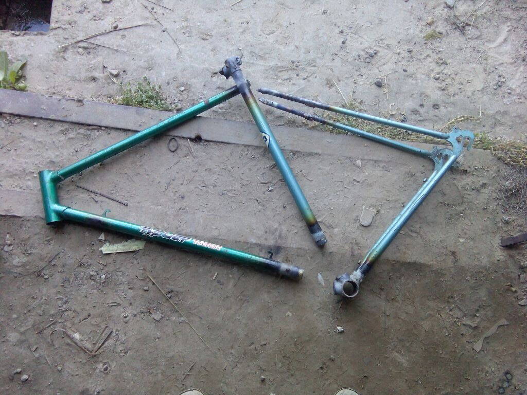

Прежде, чем собрать, что то нужно это что то разобрать :D
091837_img20170809123027.jpg [ 167.41 КБ | Просмотров: 2650 ]
Теперь колдуем над размерами рамы, Переводим с третьего роста на первый.
Колдовство дело не быстрое. :wink:
Продолжение позже...
Тут надо по-уму колдовать.
Мне известны случаи, когда после "колдовства" некоторых кудесников, переднее колесо стало задевать за педали.
Так чтоб не наступить на те же грабли строго проверяйте и перепроверяйте геометрию рамы.
И я бы все-таки лучше паял узлы медью с серебром.
На эту тему информации на форуме более чем достаточно.
И тогда будет вам счастье...

amigostar
прикидываю, считаю, примеряю. Все должно получиться хорошо. Взял паузу для раздумий и выверки ощущений. Паять серебром конечно, но в принципе можно и латунью, не Кольнаго как ни как. :D
А собрать дома Кольнаго особых проблем не вижу, были бы материалы, желание, инструменты, ну и руки с изменяемой кривизной не помешают :smile: .
