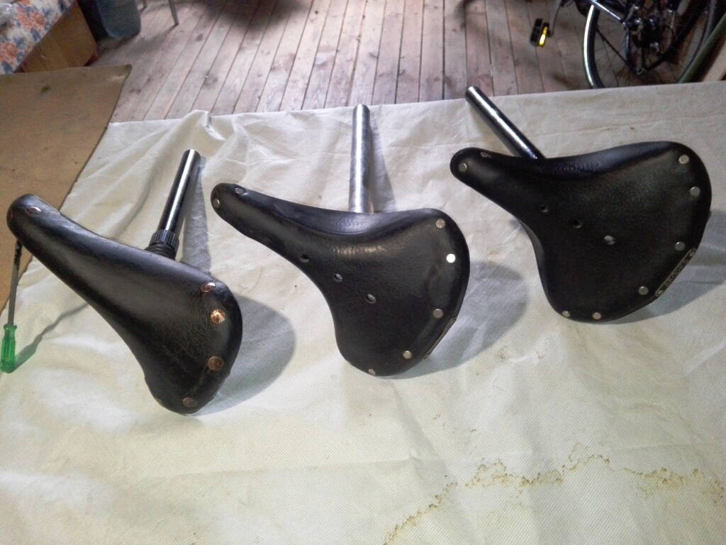

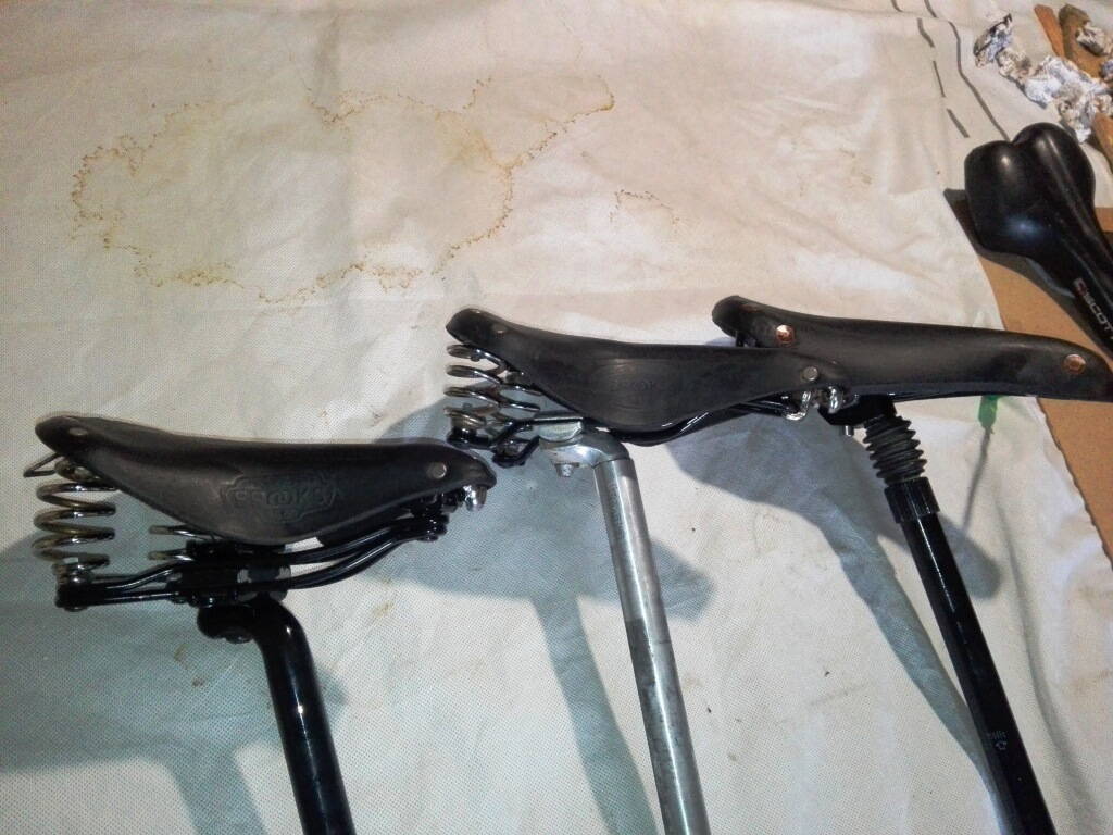

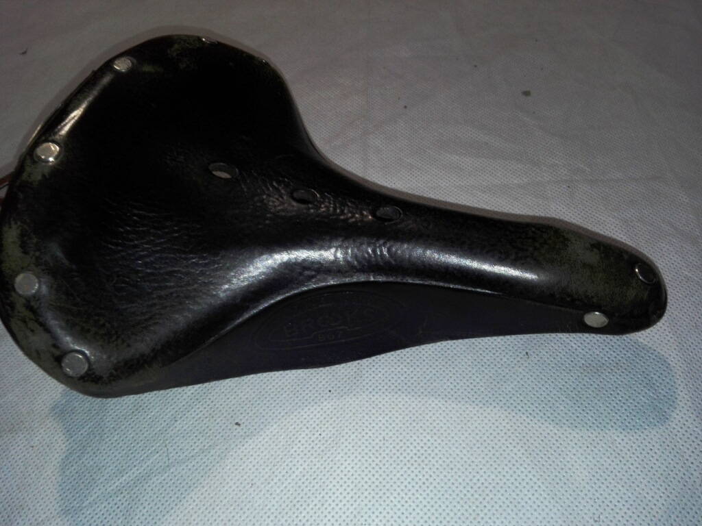

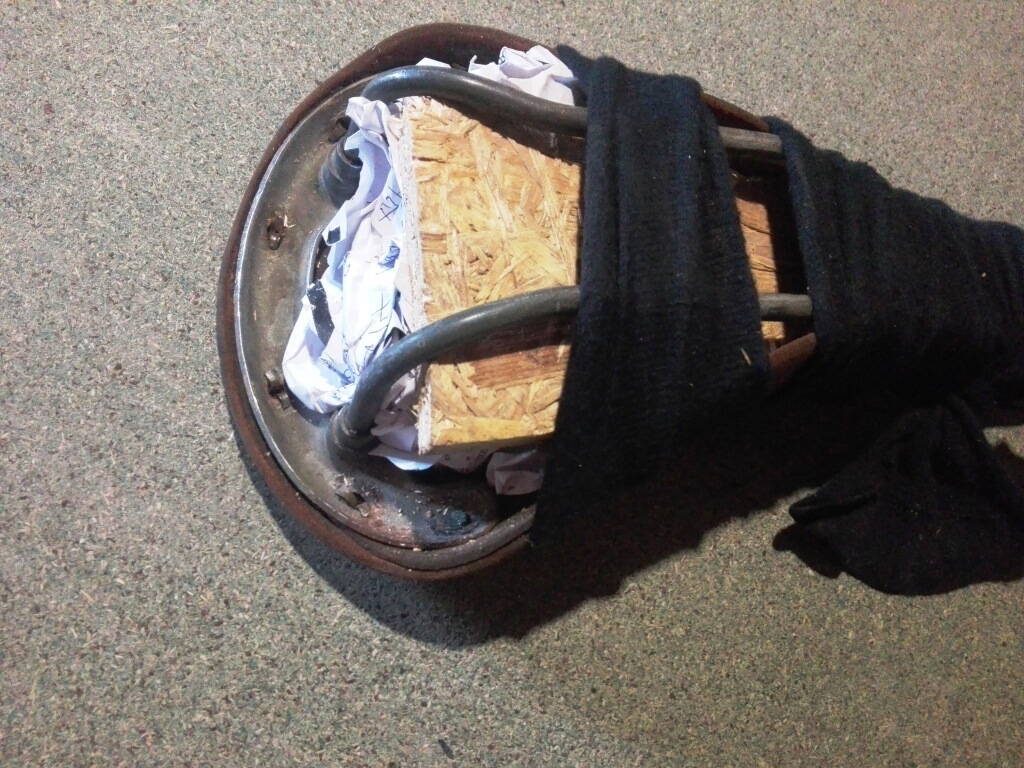

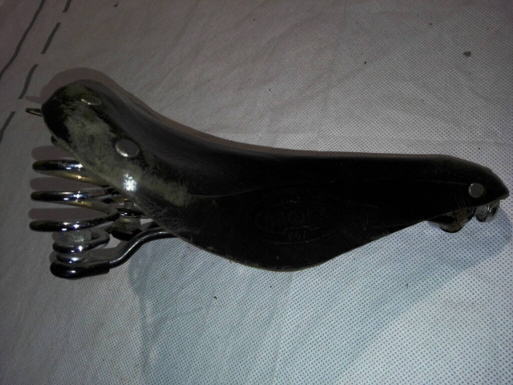

Почитал тему. Решил седла из кожи обновить и подтянуть.
Раклепывать, заклепывать, перетягивать и тп желания не появилось.
Пошел по простейшему пути. Растянуть кожу не снимая с рамок.
Первый выбор пал на хвзшное старое село. В трещинах, просевшее и увы тонковатой кожей (по сравнению с бруксами и Примусом).
Размочил в воде с желатином. Потом вырезал лобзиком из осби кусок "на глаз".
....намял бумаги которую держу для буржуйки и плотно затолкал между осби и черпаком.
Предварительно ослабил болт натяжения. Через сутки пиршел - ура, все вышло ровно и красиво. Без фанатизма зашкурил. Слегка полирнул войлочным кругом. Покрыл спиртовой морилкой. После высыхания воском для обуви.
После седло Примус. Там шкурить не нужно было. Только выровнял бумагой, полирнул, морилка, воск.
Так же повторил Брукс 67 и прикупил жене Брукс 66S.
На авторынке за 25 гривен продали 25 грамм черной краски с отвердителем. Освежил на всех седлах рамки.
Получилось довольно быстро, очень бюджетно и довольно хорошо.
Фото на суд.

 Заголовок сообщения: Re: Кожаное седло ХВЗ
СообщениеДобавлено: 21.09.2017 23:21
Сообщения: 567
Изображения: 11
Город: Київ
Зарегистрирован:20.12.2006
Добавлю
