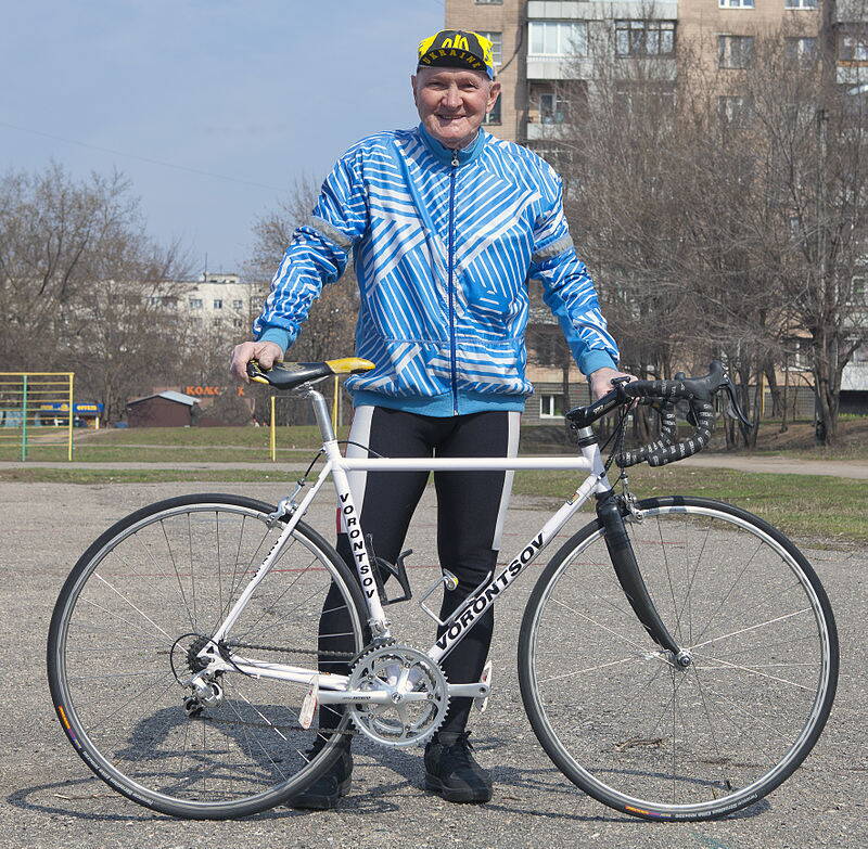

Вот велосипед гениального конструктора велосипедов Р.И. Воронцова.
На фото сам автор.
Обращаю внимание на конструкцию дропов. В конструкции есть и другие интересные фишки, конструкция выполнена из труб Коламбус и карбона в комбинации с элементами алюминий-бор.
Велосипед очень быстрый и накатистый имеет малый вес.
800px-Rejinald_Vorontsov_2012_2.jpg [ 222.78 КБ | Просмотров: 5655 ]
СообщениеДобавлено: 09.09.2017 00:07
Сообщения: 8304
Изображения: 20
Город: in Ukraine
Зарегистрирован:05.06.2005
Карбонового там - одна иностранная вилка. И в этой раме нет композита алюминий-бор. Трубы стальные, рама паяная, узловая. Все узлы на месте, на трубах лейблы Columbus KL.
Трубы из борных волокон в алюминиевой матрице можно соединять либо сваркой, либо клеем, либо приматывая карбоном (причем все получается не очень хорошо). Ничего из этого не видно:
https://upload.wikimedia.org/wikipedia/ ... 2012_2.jpg
https://sfw.so/1149030512-voroncov-redz ... hanin.html
"После «Тахиона» был разработан и выпущен ограниченным тиражом велосипед «Воронцов», отличительной особенностью которого стала разработанная совместно с Институтом Патона (конструктор И. В. Зволинский) рама из металло-композитных (алюминий-бор) труб."
Не кто иной как Игорь Владимирович Зволинский самолично говорил мне, что рам из алюминийборного композита не было. Были только трубы, сделанные в институте Патона, и не очень удачные опыты. До рам дело не дошло.
СообщениеДобавлено: 09.09.2017 00:29
Сообщения: 1568
Город: Portland (Oregon)
Возраст: 69
Зарегистрирован:19.12.2015
В последний раз он мне рассказывал, что опытов и рам было много.
Только не все они сохранились.
Многие были украдены из помещений ХВЗ и проданы "разным лицам", а документация была попросту выброшена.
Рассказывал, что рамы все-таки были, но они не рекламировались и не пошли в серию.
Некоторые из рам он собирал единолично, чуть-ли не на коленке вручную и соответственно никому не сообщал.
Например были рамы, изготовленные совместно с Киевским заводом Артема, вроде там и были использованы Патоновские алюминий-бор элементы.
Были рамы композитные, сделанные совместно с объединением Химволокно, Реджинальд Иванович их называет из стекловолокна. Только вроде не Киевским объединением , а в России, я забыл из какого города.
Совместно мы пришли к устойчивому мнению что "металл-есть металл" и при большом желании можно сделать отличную раму из качественных металлических труб, не уступающую по весу и свойствам карбоновым...
Одного не могу понять. Вот пока, слава Богу, еще жив и полон сил такой талантливый конструктор.
Но никакой заводик не может совместно с ним запустить в производство какой-либо приличный фирменный Воронцовский велосипед...
А веломашины у него весьма достойные!
