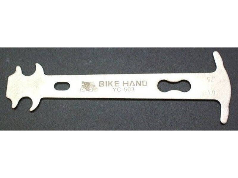

Дратьтатьян писал(а):
чем замеряете тогда в домашних условиях если не штангелем?
Такой штуковиной обычно измеряют растяжение цепи.
Комментарий к файлу: Измеритель растяжение цепи.
YC-503-800x600.jpg [ 58.77 КБ | Просмотров: 7175 ]

У меня имеется такой шаблон, но он не соответсвует реальным значениям 0,75% и 1%. В действительности примерно 0,5% и 0,75%. Лично для меня это даже плюс.

Вот вариант для проверки штанген циркулем:
Устанавливаем на инструменте (штангенциркуле) 119 мм, просовываем его в цепь внутренними губками и развигаем их до упора. Смотрим результат.
От 119,7 до 120,6 мм(износ менее 0.75%) - нормальный износ, замена цепи не требуется.
От 120,6 до 120,9 мм(износ от 0.75% до 1%) - требуется замена цепи, возможен период приработки новой цепи к старой кассете и взаимно.
Более 120,9 мм(износ более 1%) - надо менять и цепь, и кассету.
Заодно вот проверил свои все цепи.
1. Заведомо убитая и слегка ржавая цепь, не помню даже сколько валяется. Ключ проваливается свободно 1% на штангенциркуле 121мм ровно. Сходится.
2. Цепь на которой откатал сезон мтб. С ней непонятно. Ключ туго заходит и 0,75 и 1. Длина 120,5мм, то есть тоже сходится. Но она проваренная поэтому проверю ее позже, как покатаю. Насколько помню она была уже почти 0,75% когда снимал ее. Проверю позже.
3. Цепь на которой катаю сейчас на шоссере в достаточно щадящем режиме уже 1500-1700км. Ключ не проваливается ни одним концом, входит только кончик, длина 120мм ровно. Сходится.
4. Новая цепь, только сегодня первый день прокатал 15км)) Ключ не проваливается ни одним концом, даже не вставляется, длина 19,55мм сходится и длина реально новой цепи.
phpBB [video]
На всякий случай видео(не мое) как проверять.
В общем мой ключ нормальный.
Выводы - ключом проверять проще и быстрее, но ключ может быть изначально неправильный, и его надо бы проверить. Штангенциркулем можно узнать точнее степень износа, но у него проваливается лапка в щель пина изношенной цепи, и, кажется, что на пару-тройку десятых миллиметра изза этого длина завышается.
