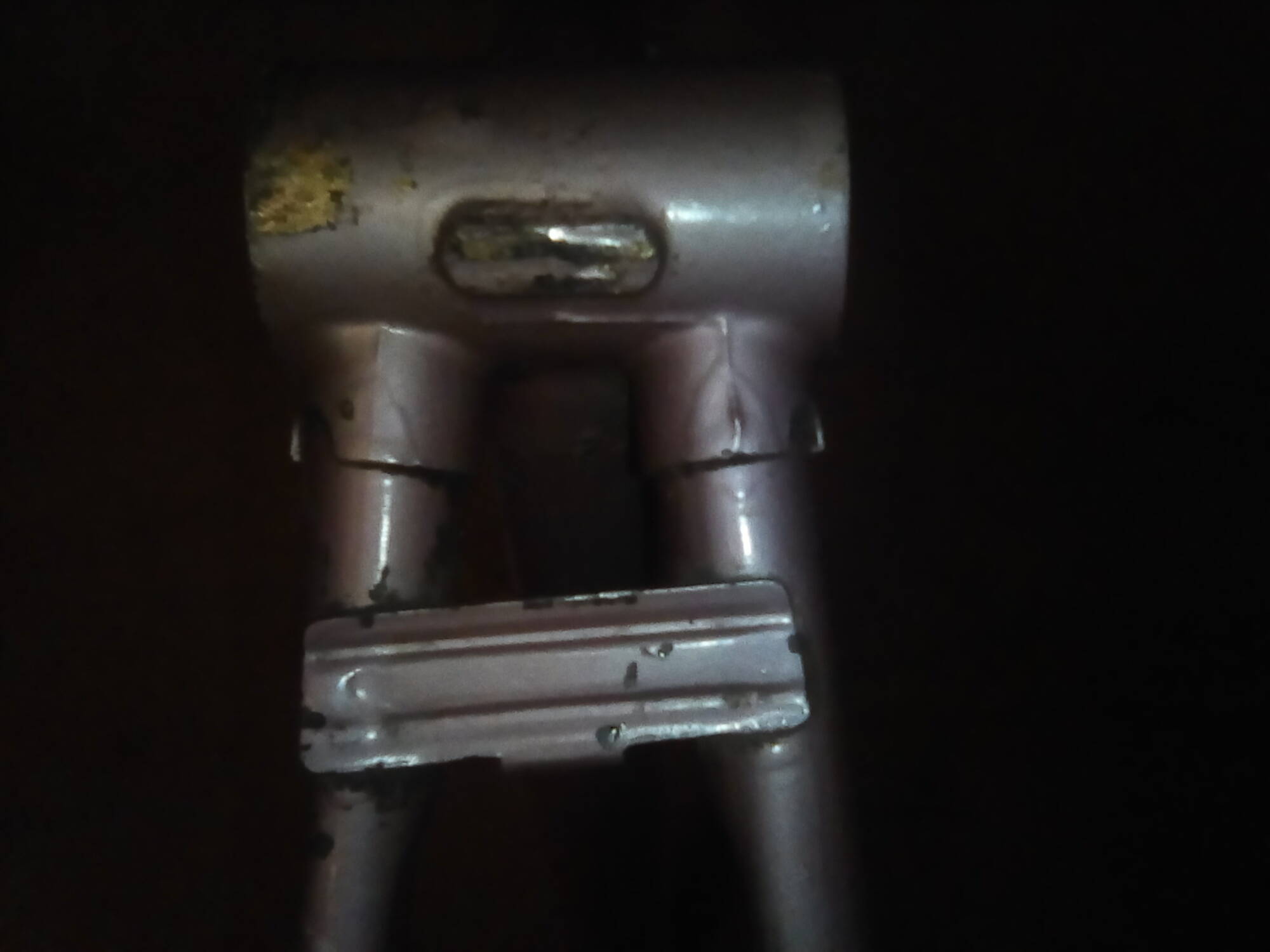

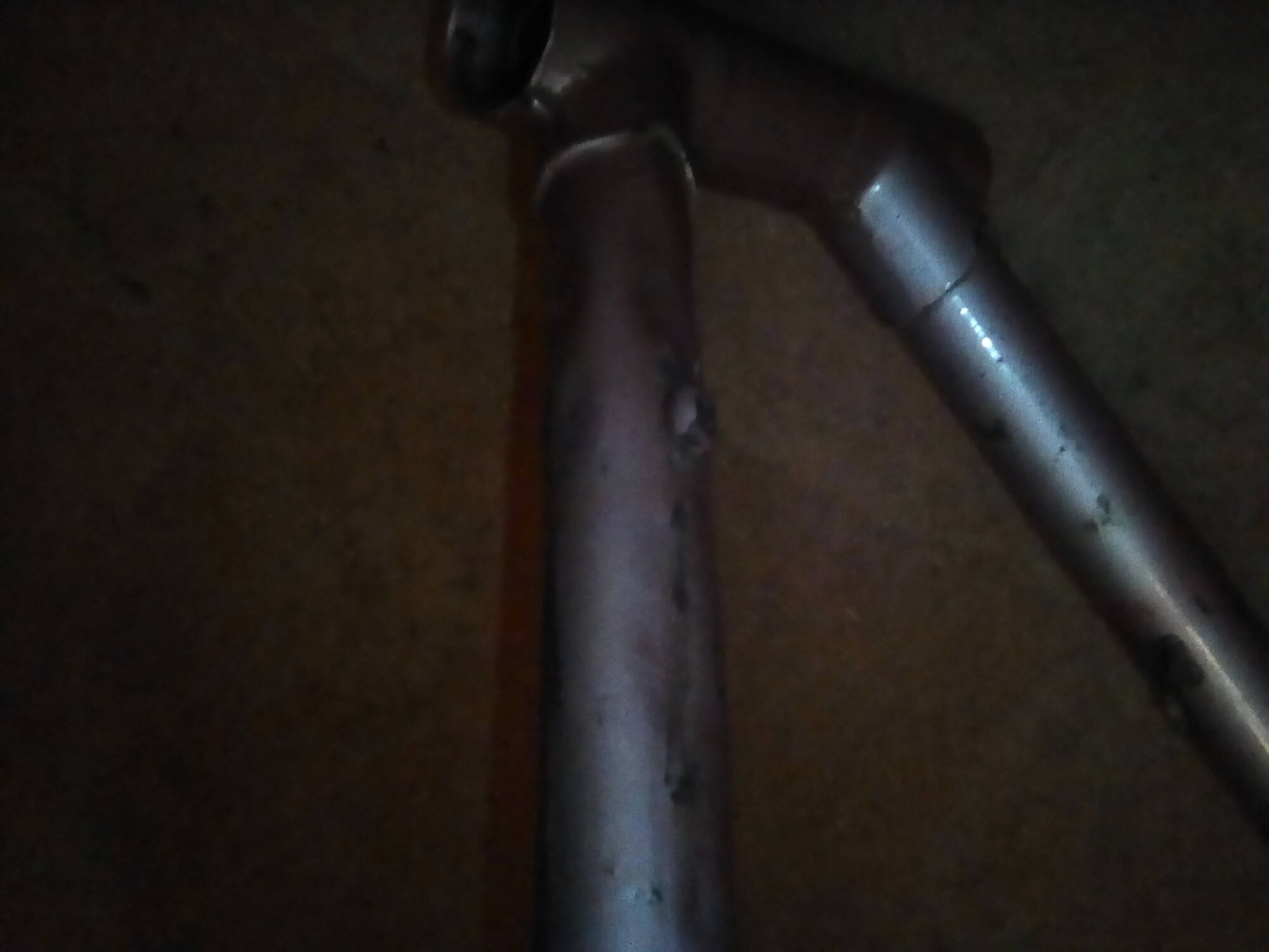

Как то коллега по работе проговорился что у него был "спортивный велосипед с бараном", когда-то совсем давно эксплуатировал этот вел до того как получил в бочину от другого вела, после всё желание у него кататься пропало так и простоял вел с тех пор в гараже затем он мне толкнул его по дешману, мне нужен был донор чтоб собрать из 2-х велов хвз один функционирующий..
Собрав свой вел эту раму я убрал куда подальше, ща спустя два года думаю как её поправить... и ваще возможно ли это сделать? Или легче выкинуть?
Пробовал тянуть её просунув трубу сквозь рулевой стакан но мои потуги были тчетны.
Комментарий к файлу: Стакан рулевой колонки уехал

Комментарий к файлу: спутник-турист 1978г
IMG_20170922_193224.jpg [ 455.12 КБ | Просмотров: 1648 ]

Как-то так viewtopic.php?f=31&t=332200&start=540#p1864878
Только вставить в стакан трубу и наступить на тот конец трубы который будет возвышаться над полом.
И лучше на всякий случай вбить в стакан чашки рулевой чтоб его не ээ.. "овализировало".
Либо зажать кареткой в тиски и крутить трубу руками.

godspeed
спс за совет, жалко гаража с тисками и верстаком нету.
В моём случае надо позвать кого нибудь чтобы стоял на подсидельной трубе, а я буду уже "прыгать" на рулевой, но на перья лучше нагрузку не давать одно итак уже помято.

Вот с тисками у меня та же проблема.
Но если творчески подкладывать, например под каретку и подсидельный, хомут всякие досточки-книжки то варианты приложения усилий значительно расширяются :smile: Тогда перья вообще земли не коснутся.
Как говорил Архимед - дайте мне рычаг... :D
