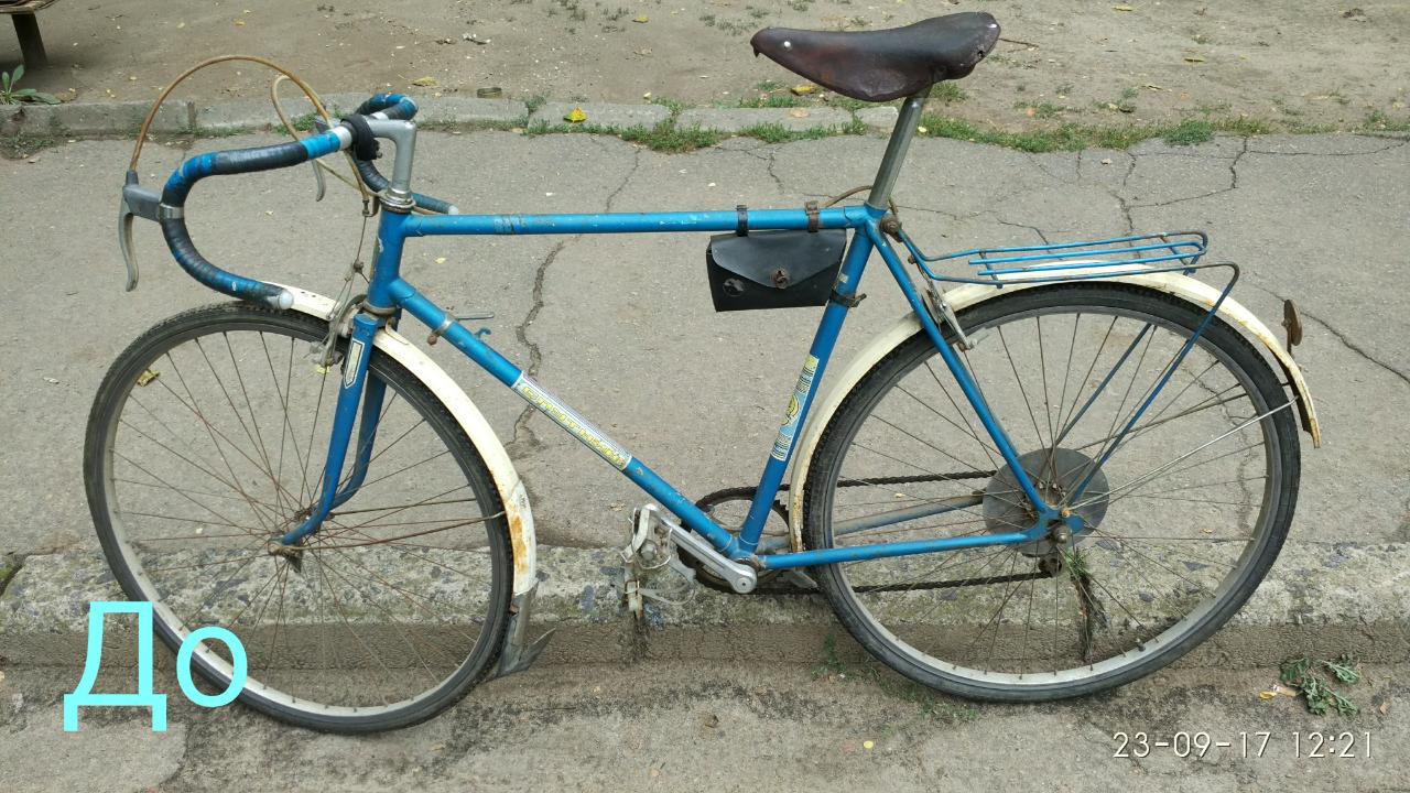

Лучше всего сделать как у моего "Туриста-1981" который на фото: впереди стоит его родная система с двумя звездами. Хотя стоит планетарка и поэтому перебрасывание цепи с одной звезды на другую на ходу невозможно, но при желании ничто не мешает набросить цепь хоть на большую хоть на маленькую смотря по обстоятельствам. Многие на лето перебрасывают на большую, а на зиму - на маленькую, но я поскольку живу в сильно холмистой местности с гравийными дорогами - и летом езжу на малой.

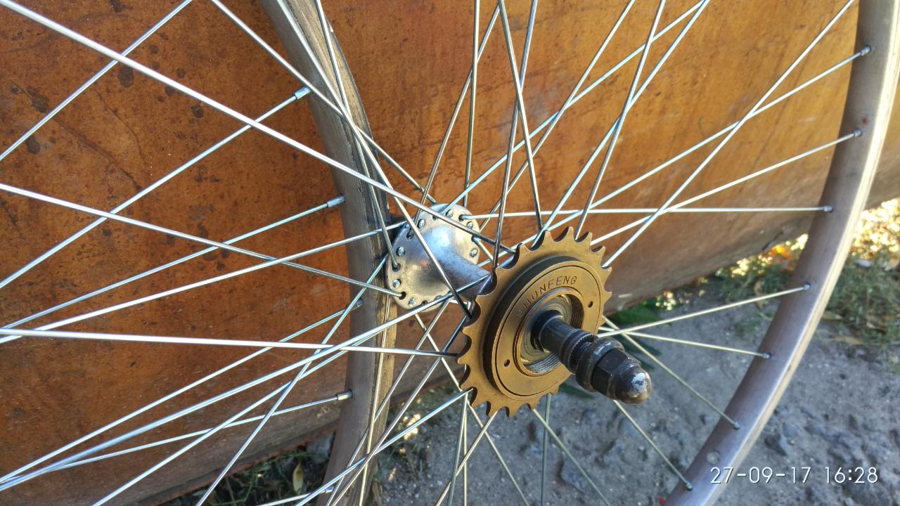

Все таки больше хочется покрасить. Забрал колёса, заменили спицы, установили фривил, обода и втулки родные.

Полирнуть бы их надо было, да и шайбочки под спицами не помешали бы..

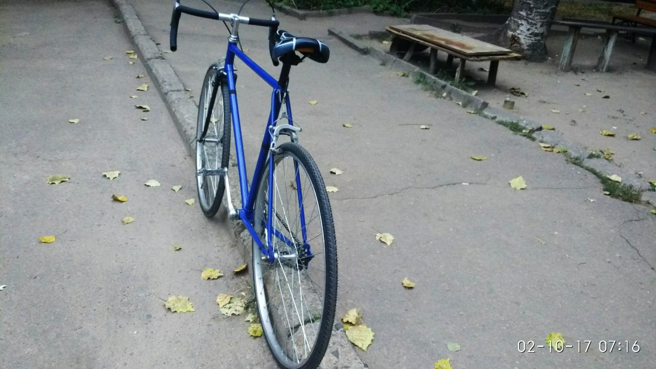

Закончил своего коня. Едет лучше моего бывшего горного в разы. Не нарадуюсь вобщем. Всем огромное спасибо за помощь.

А если у тебя еще осталось немножко обмотки руля, то обмотай рамку тормозной ручки - будет удобнее хват, вися на ручках, мягче будет. Ну, со временем, думаю, поменяешь и седло - это не того типа. Катая в такой посадке да с бараном, седло нужно узкое, чтоб пахи не натереть. Чем ниже посадка, тем уже седло.
