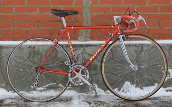

Кстати, вот фото велосипеда Реджинальда Ивановича (вилка не в счет), она вроде была приобретена у andr и фото модификации М80.
Обратил внимание на схожую конструкцию дропа под задний переключатель.
Велосипеды с такими дропами мне попадались, но их смысл не до конца понятен...

amigostar
Колесо задвинуть как можно ближе к трубе, при этом его можно снять не спуская.

Kirill Yevtushenko писал(а):
amigostar
А если во время езды ослабится эксцентрик?
Тогда что?
Я знал шутника, который ослаблял эксцентрик на заднем колесе у других гонщиков и колесо во время езды "чуток ставало матом", но не выпадало.
Если ослабится крепление колеса в этой конструкции во время скоростного спуска или при езде в плотной группе...
:facepalm:

amigostar
Изолентой к перу примотать рычаг, если паранойя.

amigostar писал(а):
Счастливчик Джони писал(а):
К слову о комплектующих ... сегодня накружили каретку ....родную с Восьмидесятки / титановый вал / !
Жена выкинула такую...
:facepalm:
Просто взяли трековую раму и слепили шоссер ...на шоссейной раме есть впаяные крепежи для манеток переключения передач а на фото манетки на хомутах ...плюс дропы трековые ...неее , это самодел коим Сорокин Олег Иванович страдал ....
