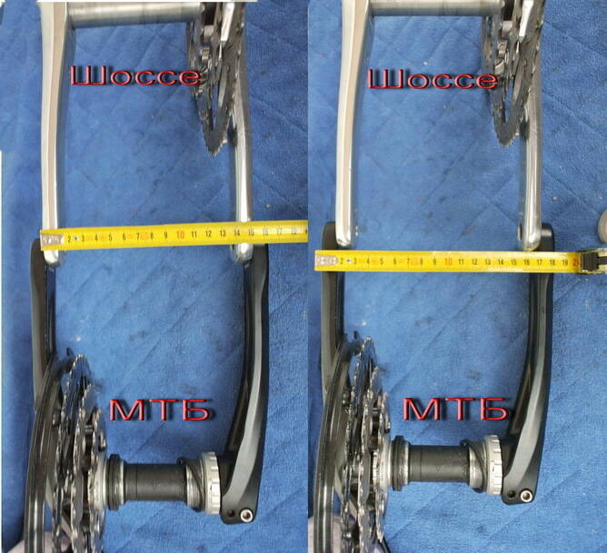

СообщениеДобавлено: 16.12.2017 17:53
Сообщения: 693
Изображения: 23
Зарегистрирован:22.01.2008
Имел возможность сравнить системы с интегрированным валом SHIMANO HollowTech II под МТБ и шоссе.
Из темы: Длина вала HollowTech II под шоссе, Q-faktor систем.
viewtopic.php?f=77&t=236682
DSC_4944_.jpg [ 46.27 КБ | Просмотров: 2340 ]
DSC_4939_.jpg [ 34.06 КБ | Просмотров: 2340 ]
DSC_493953.jpg [ 145.54 КБ | Просмотров: 1961 ]
DSC_49446.jpg [ 169.95 КБ | Просмотров: 1961 ]
