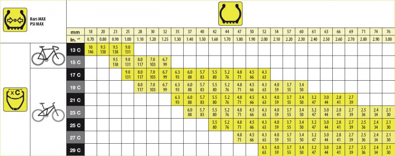

Колеса 29" на ободах SunRingle Inferno 25, внутренняя ширина обода 20,5мм. Установлены покрышки Shwalbe Marathon Dureme Evo 29х2,0 с баллоном 50мм. На зимний период хочу поставить покрышки позлее, есть возможность не дорого взять 29х2,4. В различных табличных рекомендациях написано, что для такой установочной ширины обода более 50мм покрышку нельзя ставить, зато в таблице Mavic указано, что можно ставить в такой размер вплоть до 69мм (2,7), только значительно уменьшать давление в шинах. Кто имеет какой опыт, поделитесь, посоветуйте.

У меня на таком ободе стоит Maxxis 29x2.50.
Реальная ширина покрышки с давлением 2.0 составляет 60 мм.
Никаких проблем.
Пока давление большое (для среднего веса - >2 атм), не важно, что покрышка втрое шире обода. Но сцепление и проходимость тотальным образом зависят от давления. От ширины они зависят меньше.
viewtopic.php?f=27&t=5208&start=30#p1905609
viewtopic.php?f=27&t=5208&start=45#p1905664
Даже летом на грунте с большим числом поворотов лучшие результаты будут при 1,7-1,8 атм. Зимой, чтобы не застрять в сугробах, сбрасывают сильнее. Так вот: при <1,5 атм 60-мм покрышка будет на 20,5-мм ободе время от времени подламываться. Сзади это не очень страшно (просто резина прослужит меньше), а впереди - мало кому понравится.
На мой взгляд, не надо гнаться за шириной во имя ширины. Повторяю, нужно низкое давление, а на чересчур широкой (для данного обода) резине при низком давлении есть риск, что она подломится. Резина может быть шире обода максимум в 2,5 раза, а лучше ближе к 2. Когда больше, чем 2,5:1, - смысла в столь широкой резине нет, ибо давление, как сказано, сильно не сбросишь.
И вот что. Большинство покрышек, где нарисовано 2,4" (это 61 мм), в реальности хорошо если 2,2" (56 мм), и то не всегда. Измеряйте, интересуйтесь у гугла, да и здесь можно спросить. Свежий пример: Conti X-King 29х2,4" на 21-мм ободе (просто чтоб измерить, не для езды) при 2 атм показал 54 мм, а постояв двое суток - 55,5 мм. Наверное, от езды он еще чуть растянется, но все равно до 61 мм очень далеко.

Главное чтобы 2,4 влезло в раму. А так на такие обода спокойно ставятся 2,25. Значит и 2.4 станут норм. Но выше правильно сказали: зимой решает давление, а не ширина. Я зимой качаю для снега 1,5 атм, правда в бескамерку.

Согласен, я давление тоже с 4х до 2х атм скидываю, но дело в том, что у меня почти сликовая резина, а тут не дорого подвернулась со злым протектором, но она 2,4. Я бы и 2,1 взял, но выбираю хорошо- не дорого, а из этого только 2,4

Так возьмите линейку и померяйте расстояние между перьями. Если есть 60 мм (2.4"х2.5 см.) то можно брать :)
Но опять же с учетом зубов, которые могут торчать шире этих 60 мм

У меня и в вилку и между перьев и 70 мм влезет, т.к. расстояние 90 мм меж перьев, про ширину обода переживаю, чтоб не сорвало покрышку

Не сорвет. У меня друг на обода 17 мм ставит покры 2,35 и все норм.

Посадочная ширина обода под покрышку 19 мм покрышка 622х32 мм камера китайская 622х47 мм или 622х40 мм по советскому стандарту- после бортировки колеса и накачивания камеры до 2 атмосфер при езде покрышка слазит с обода.

Добрый вечер. Вопрос куда приравнять ширину обода в 20,5 мм колесо с диаметром под покрышку 622мм к 19 мм или 21мм? В данной теме приведена таблица с шириной обода 19 мм и 21 мм. По таблице покрышка с шириной 40 мм подходит и к 19мм и к 21 мм. Колесо будет ставиться в раму Туриста. Станет покрышка в 40 мм?
40 мм покрышка подходит даже к ободу с внутреней шириной 23 мм. Принято считать что для того что бы раскрыть как можно лучше внедорожный потенциал покрышки нужно брать обод как можно шире. В данном случае 23 мм. У моего соседа есть велосипед турист. Покрышки очень широкие, а обода очень узкие. Соседа вижу очень редко. Как увижу напишу все точно. Есть ли там ширина покрышки в 40 мм не знаю. По памяти вроде точно есть. Но так как покрышки на суперски узких ободах то это может быть и визуальный обман.
