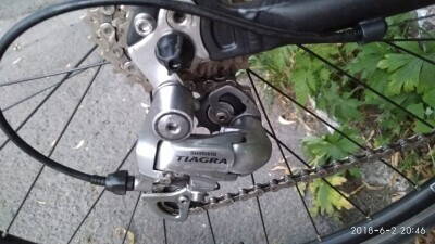

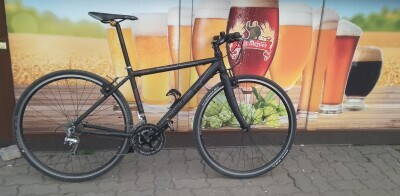

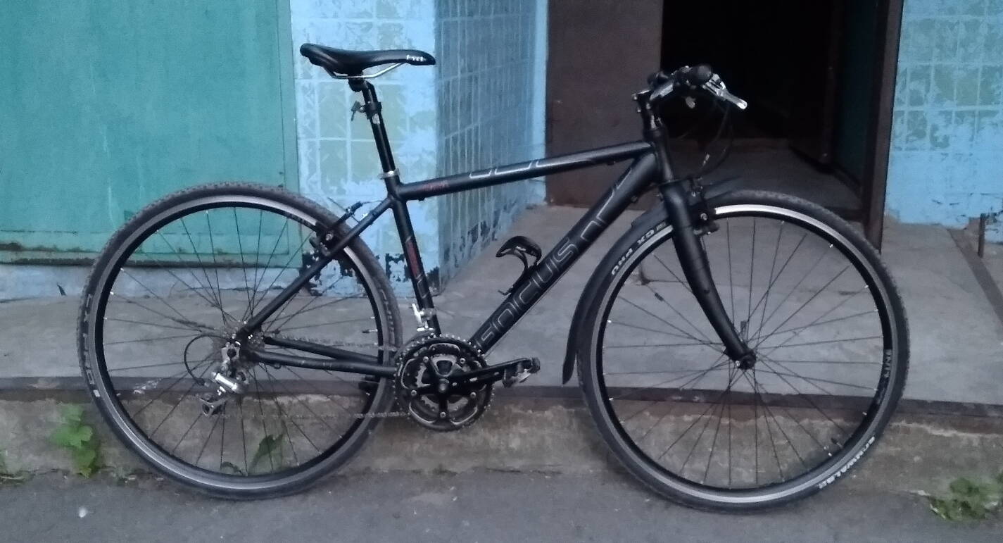

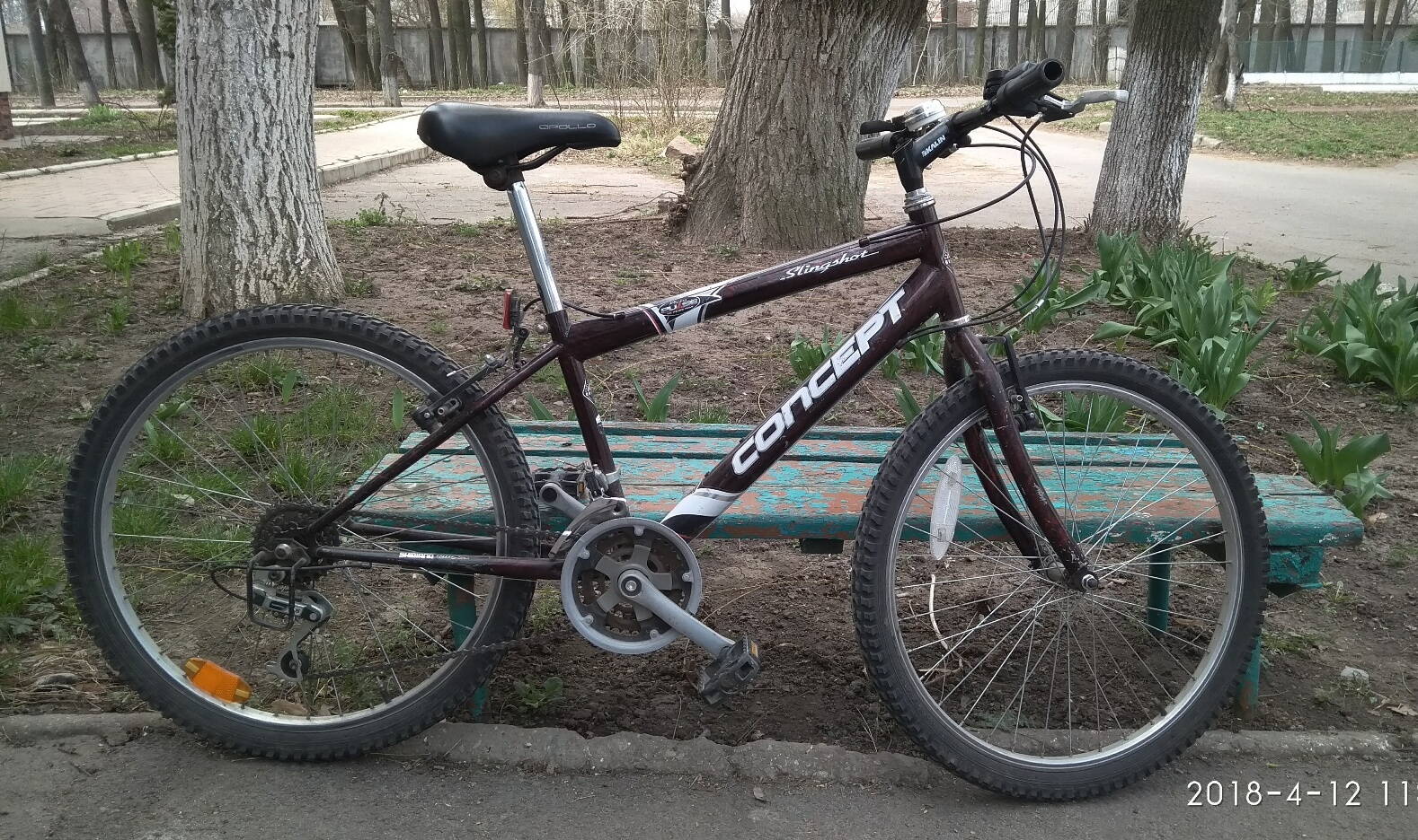

После продажи дочкиного стального велосипеда 2000г. (выросла) был куплен спид-байк .
заказ был на легкий (на 4 этаж тяжеловато 15 кг ребенку тянуть) и чтобы жена могла на дачу раз в год поехать.
Описание Focus вес 11кг , тиагра 8 ск, 30 покрышки.
Система/ касета !!! 30-42-52/11-28 !! ураган ( у меня на шоссейном 50/13,12)
в тумбочке был найден подседел с седлом (не хватило 2 см по длине ) и завтра обменяю велошорты на 130мм вынос. возможно пару раз на нем в сезоне прокачусь (если дочка не против)

CX PRO как себя ведут по городу?
СообщениеДобавлено: 12.06.2018 21:00
Сообщения: 141
Город: Умань
Возраст: 56
Зарегистрирован:27.06.2014
Я на нем выехал один раз за пиццей ,пока пеклась на 15 мин съездил в парк на контрольную горку , выводы пока рано делать(думаю для города CX PRO не годятся ,первое ,что заметил -он шумят)) , на прежнем детском были 24 колеса с покрышками почти вдвое шире ,
может позже заменю CX PRO на слики пошире . Если здоровья хватит может проеду не нем по лесу на соревнованиях.

Aleksei Dmytren писал(а):
Дмитрий Наскус
а кассета какая?
"Я бы поставил ту, у которой 36 на большой (из MTB) :roll:
ИМХО на шоссейной кассете стартовать хуже и проскоки цепи могут быть (с позиции личного опыта)"
Сорри, не смог вынести его постов еще и в своей теме.
СообщениеДобавлено: 13.06.2018 13:27
Сообщения: 6400
Город: Київ, неКиїв
Зарегистрирован:29.08.2009
Я про это и хотел спросить, поскольку пара CX PRO у меня лежит под циклокросс или гравэл, для города они слишком крупный протектор имеют при небольшой ширине. Подумал что поскольку сам их еще не ставил- то может они хоть мягкий кампаунд имеют и этим нивелируют свой профиль хоть немного.
