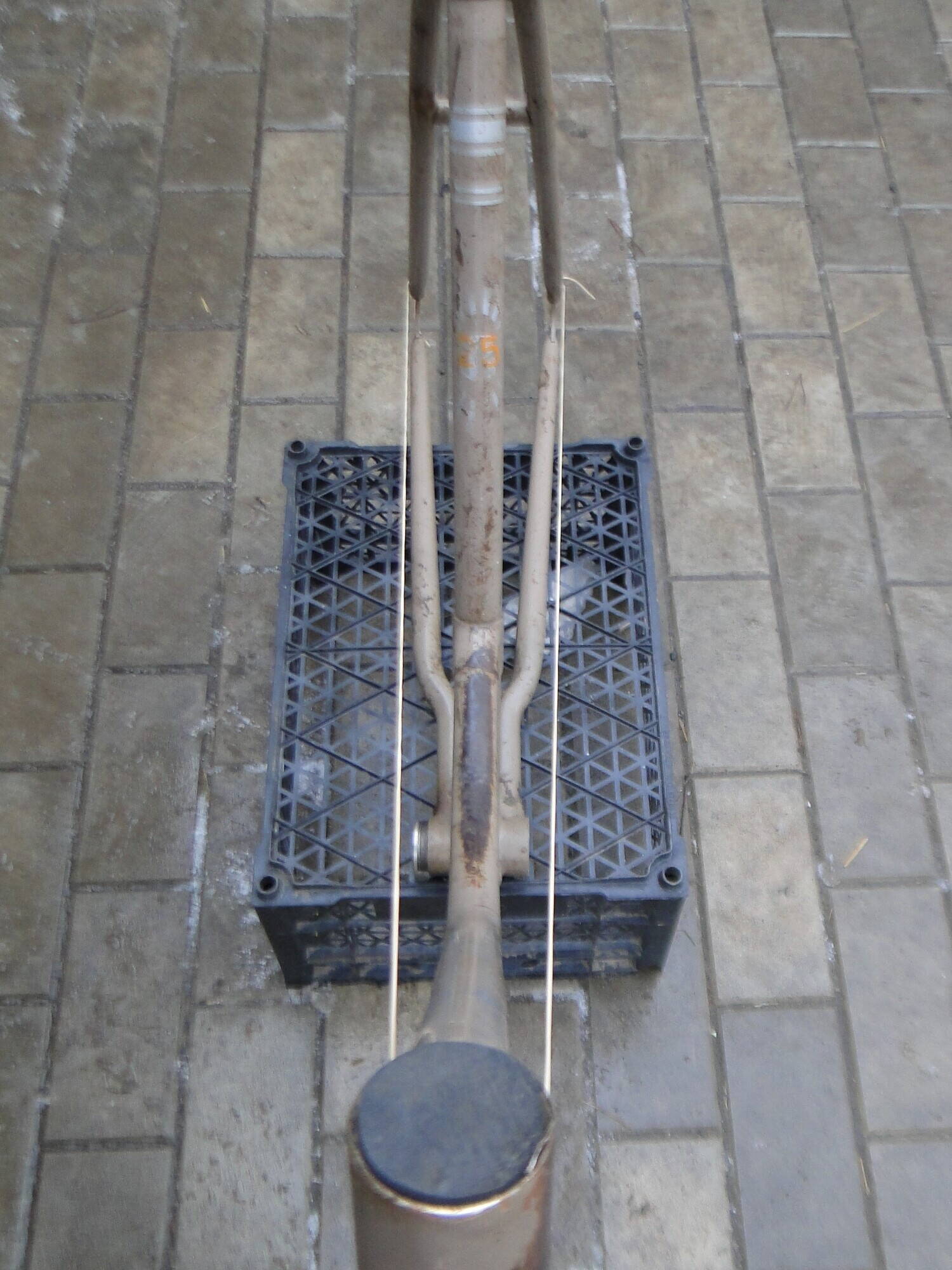

Сегодня уделил время проверке геометрии рамы/вилки. Как по мне, то параллельность рулевой и подседельной труб в норме:
параллельность труб.jpg [ 820.79 КБ | Просмотров: 3606 ]
параллельность труб 1.jpg [ 908.16 КБ | Просмотров: 3606 ]
параллельность труб 2.jpg [ 890.87 КБ | Просмотров: 3606 ]

С натянутой резинкой – соответствующие зазоры 33 мм и 38 мм. Смысла заниматься гибкой перьев рамы нет?

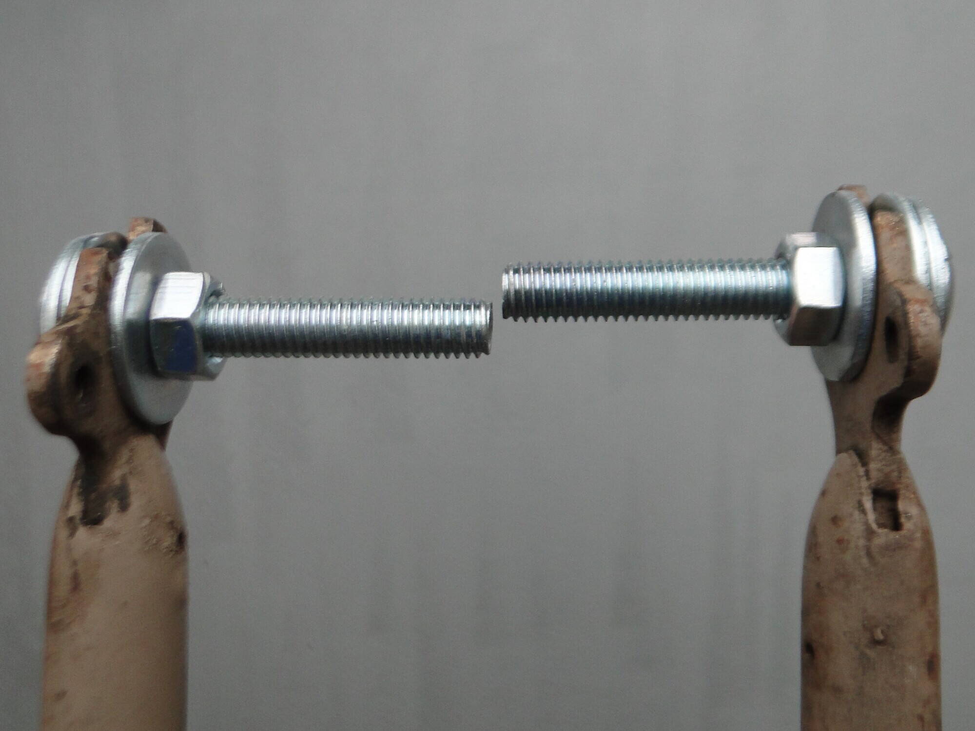

Задние дропы, полагаю, нужно немного откорректировать на горячую?
2 мм ну 3.. 5 многовато. Там править скореевсего надо не перья а трубы рамы. Но если таким вот образом то много времени это не займёт viewtopic.php?f=31&t=332200&start=540#p1864878
Греть там нет необходимости, скорее всего уже в том виде как на картинке можно поправить просто нажав на концы болтов. Или вставив боты подлиннее. Они довольно легко гнуться.
А вот с вилкой надо смотреть как в ней сейчас стоит колесо - если ровно то после перепайки дропа оно уже будет стоять криво. Потому как в вилке могут быть и другие "кривости", которые этот дроп компенсирует.
