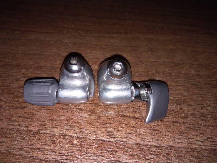

Интересуюсь из любознательности. На правом нарамном упоре флажок, на левом крутилка, в итоге разница веса между упорами почти вдвое. Функции, что левый упор, что правый, выполняют одинаковые. Вопрос: зачем металлический флажок и почему не пластиковая крутилка? Кстати, флажок есть на ультегре и на 105 вродеб, на соре по моему по обе стороны были крутилки.
IMG_20171215_193353.jpg [ 116.68 КБ | Просмотров: 2094 ]

Campagnolo тоже с крутилками. Как и почти все остальные нарамные или встраиваемые "в разрыв" рубашки.
https://www.bikeforums.net/bicycle-mech ... sters.html
Народ, который задался тем же вопросом, пришел к выводу что разницы нет, дело вкуса. Кто-то предпочитает обе крутилки, кто-то говорит что "крыло" удобней для мелкой подстройки на ходу.

с флажком не было рядом, но всегда было интересно, на сколько он меняет длину линии. на пол- шага, на целый?

Что на крутилке, что на флажке шаг одинаковый.

Есть крутилки без растра. Там шаг произвольный.

Посмотрел внимательнее, шаг на упоре с флажком в 2 раза меньше чем на крутилке с левой стороны. То есть, я так понимаю, что упор с крылышком пригоден для более точной настройки.
Неудивительно, он же для подстройки заднего переключателя.
Все просто . Виступ (флажок) під час інтенсивної роботи набагато простіше переставити в інше положення , крім того , тактильно ти відчуваєш як ти підрегулював (в пилу гонки , на великих пульсах , при обмеженому часі це простіше ) , в яку сторону і наскільки . І коли не спрацювало , то можна вернути назад .

Странно, гонки ездят и на SRAM, и на Campagnolo, а упор с регулировкой флажком есть только у нескольких групп Shimano.
К тому же, мне всегда казалось, что для гонки нужно регулировать ДО нее. Особенно такую штуку как переключение. Но я не спортсмен, это чисто мое ИМХО и пусть специалисты меня поправят.
