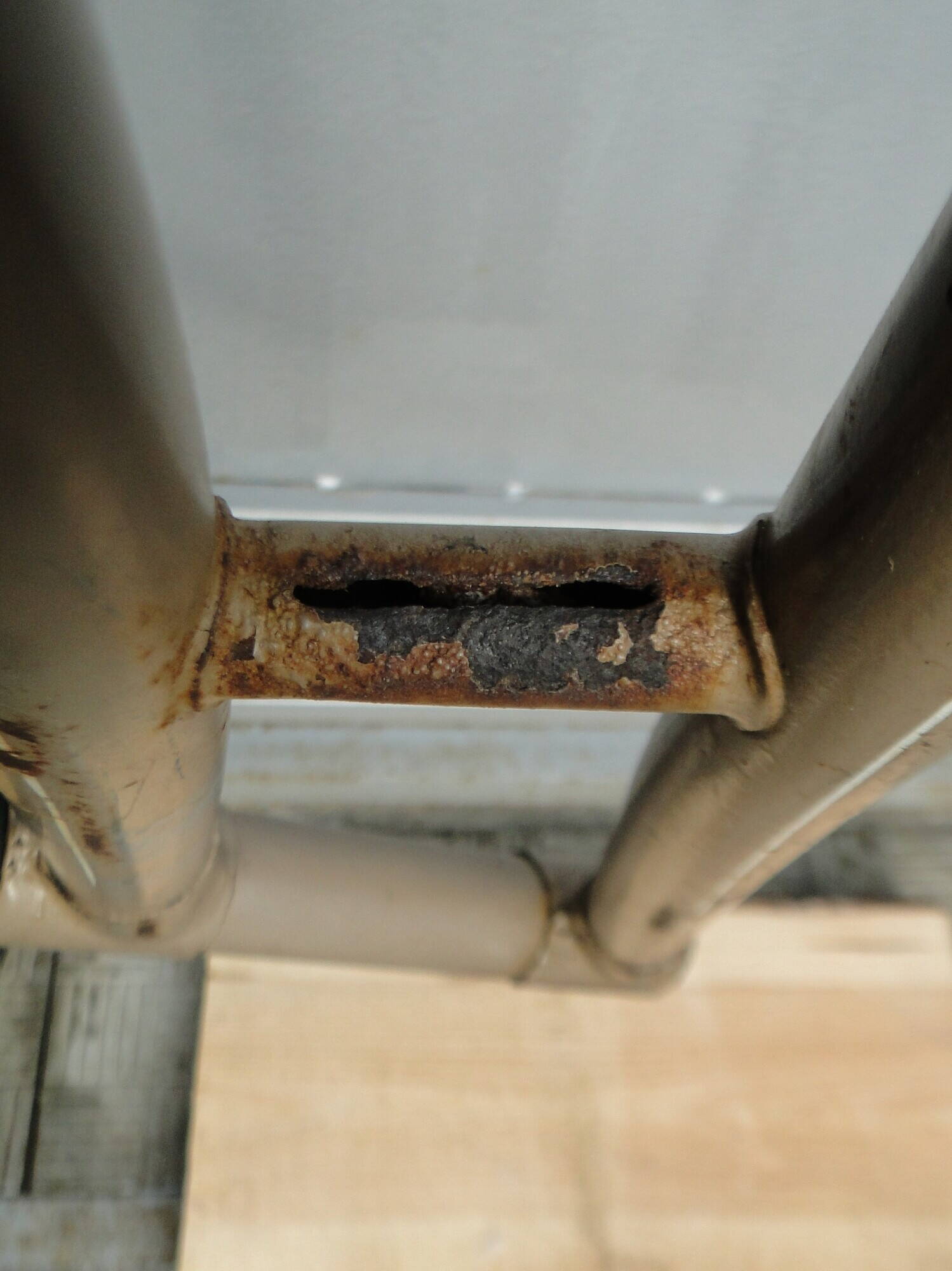

Подготовка рамы заставила обратить внимание на состояние поперечин, соединяющих верхнюю и нижнюю трубы. Как и в забракованной (зеленой) раме данные поперечины имеют продолговатые отверстия, обращенные в сторону подседельной трубы. Сначала подумал, что это специально созданные вентиляционные отверстия, служащие для удаления излишней влаги из труб. Но прощупывание при помощи тонкого стержня, показало, что поперечины не имеют выхода в горизонтальные трубы. Зато наличие отверстий и невозможность качественно прокрасить их тыльные поверхности создало вот сколько коррозии на участках, примыкающих к ним:

Показав раму человеку, который будет производить ее покраску, получил совет избавиться от отверстий, поскольку при их наличии коррозия и дальше, после покраски, не даст покоя. В принципе, я согласился с его мнением, поскольку имею схожую проблему на поверхности крышки бензобака своего авто (сколько не устраняю, а коррозия все прет и прет от края).
Во время работы по устранению на отверстия сначала был наложен сварочный шов полуавтоматом. После удаления лишнего металла со шва, оказалось, что как не старайся, а мелкие раковины рядом со швом остаются. Дальше на эти места была наплавлена латунь, которая, после механической обработки плоским напильником, устранила все некрасивые участки:
