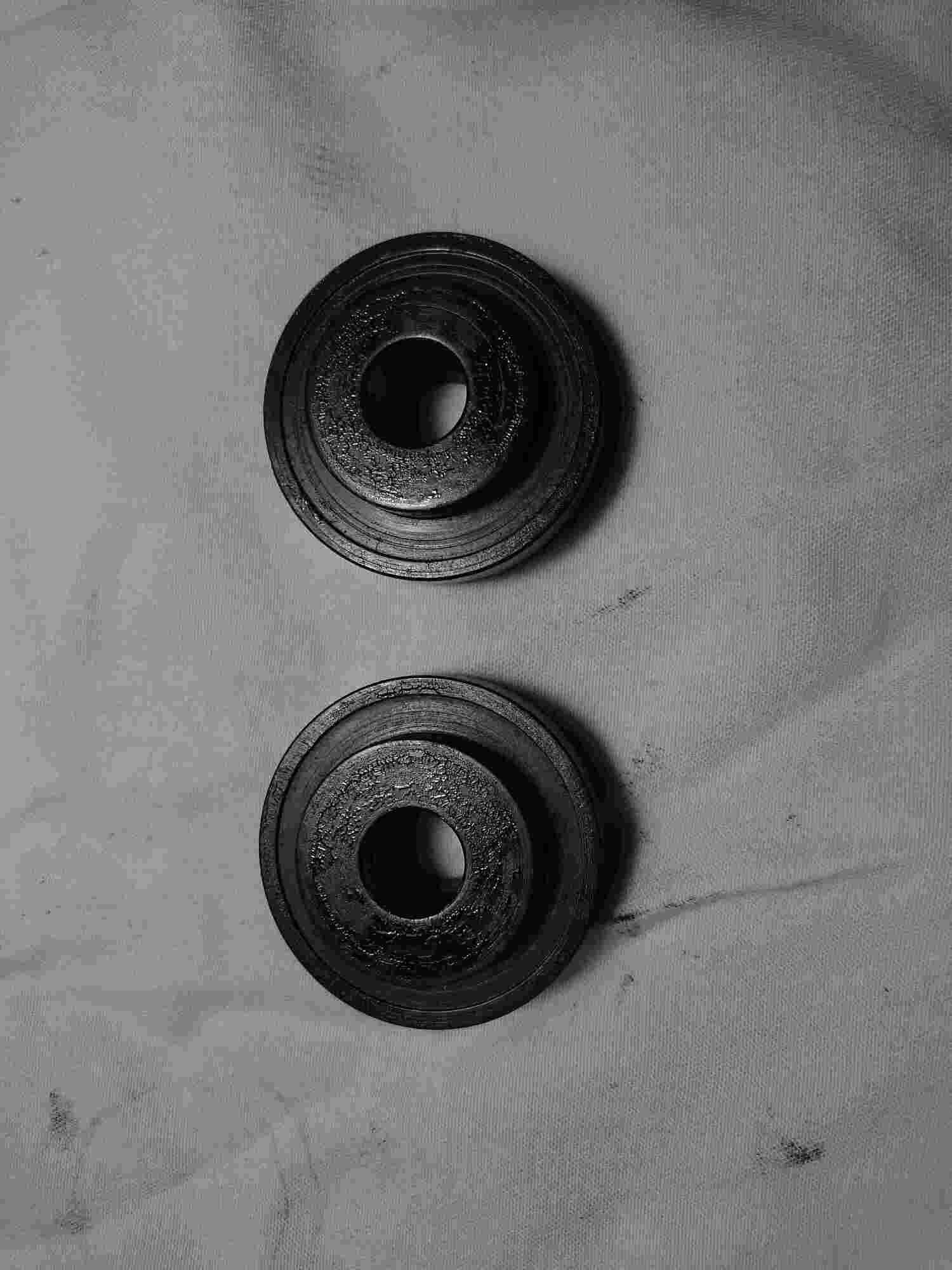

Нанес на нажимные шайбы лазерной гравировкой размерности. Пример на самой маленькой.
Как получилось, смотрите:
Отдых, это перемена источника усталости...
