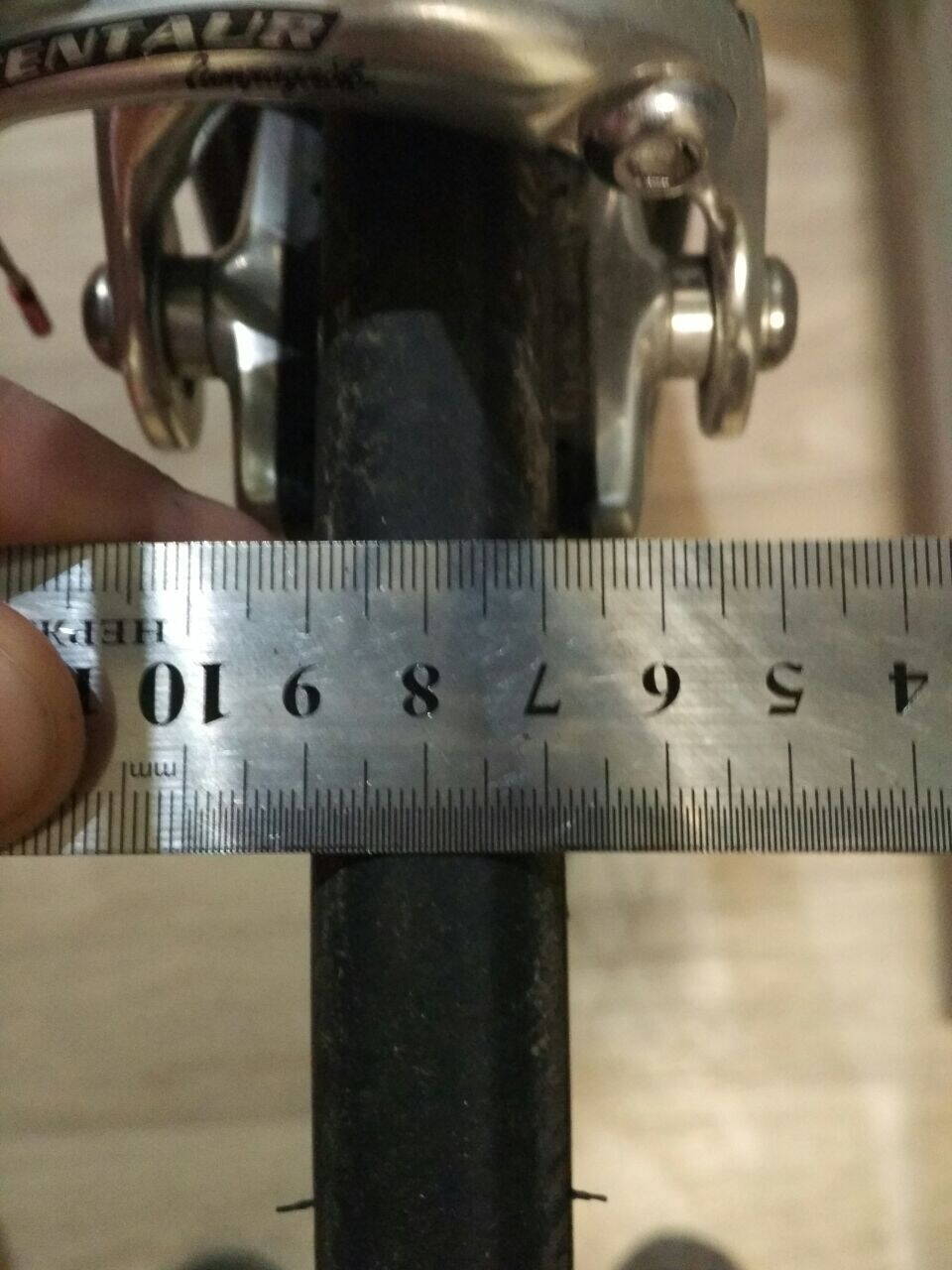

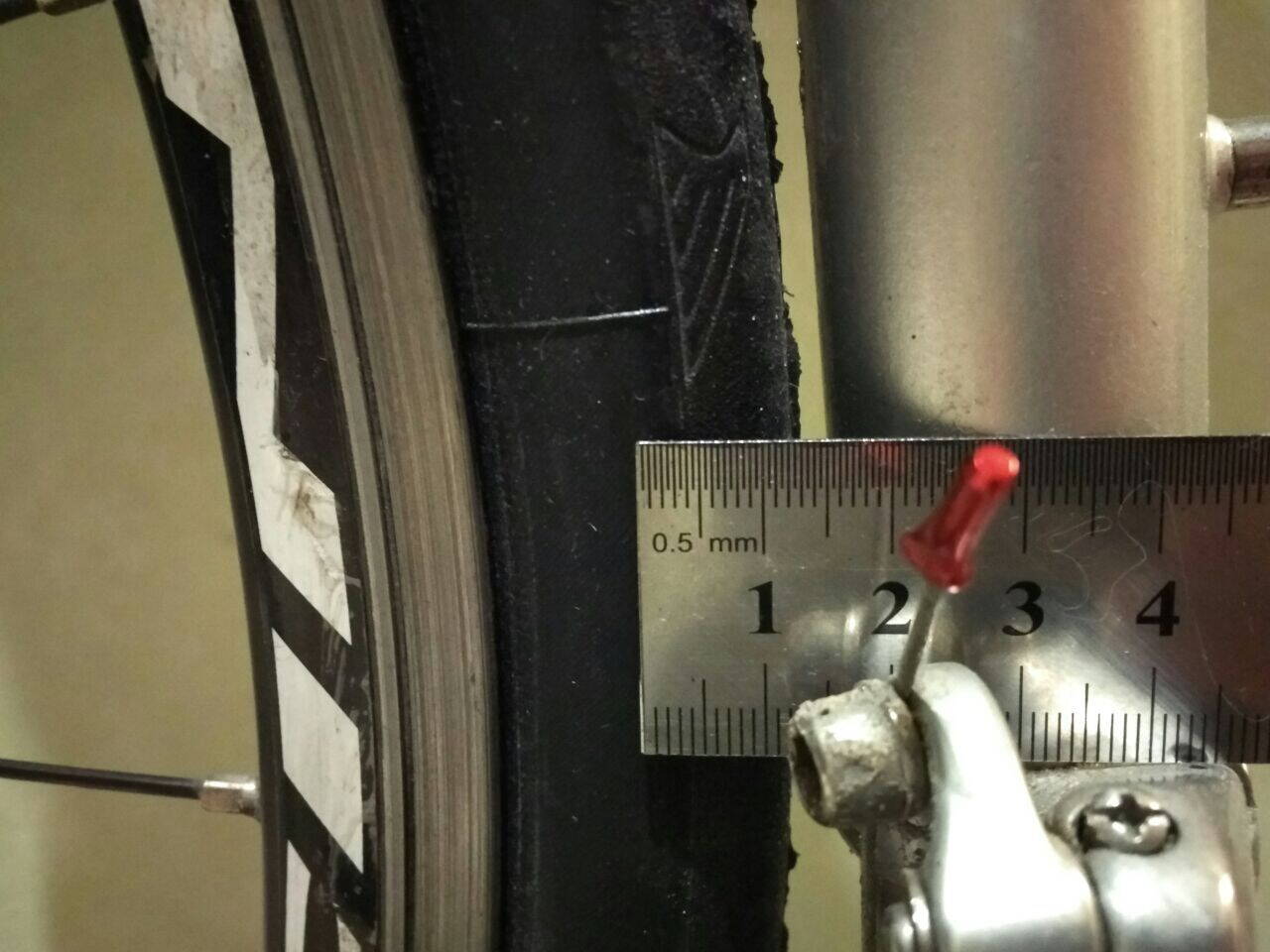

Переобулся!
нет. Зазор в вилке оказался слишком Мал для 28.
Удалось выцепить Continental Ultra Sport 28c за 480грн, в то время как цена без скидки 600
С новой покрышкой колесо стало "тютелька в тютельку" как в вилку, так и в тормоза.
Осталось ждать погоды.
Из минусов - теперь на 200 грамм тяжелее.
Мои пожелания о "протекторе" осуществились весьма слабо. Но покупать городскую рубену за 200грн с полным отсутствием защиты от проколов и весом в 600 грамм, на зато с водоотводом не казалось здравым решением. Тем более учитывая тот факт, что компаунд там будет на несколько порядков хуже
попробую поставить назад

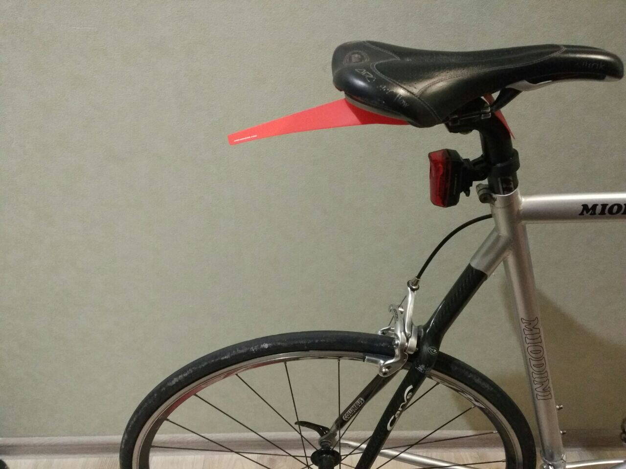

Я выиграл битву. Но не войну.
1.5 часа ушло на то чтобы снять 2 колеса, поменять покрышки местами и поставить их назад. Установка 28с на задний обод была не то что сложной, я вообще не знаю как мне это удалось. Спереди, почему то, было явно легче. Думал что либо сломаю лопатки, либо погну обод.
Итоги:
23с спереди. 28с сзади. Заднее колесо в полном сборе (колесо+покрышка+камера+эксцентрик+кассета) весит почти 2 кг. :facepalm:
А еще - руки горят после трения с резиной. И подавленное моральное состояние.
Лишь бы не проколоть
Результат:
photo5228782788214368630.jpg [ 121.86 КБ | Просмотров: 1632 ]
photo5228782788214368631.jpg [ 115.77 КБ | Просмотров: 1632 ]
