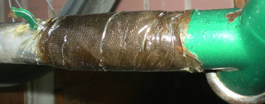

Мой опыт ремонта проржавевшей нижней трубы рамы.
t00.jpg [ 164.5 КБ | Просмотров: 5627 ]
В районе манеток дыра.
t0.jpg [ 175.73 КБ | Просмотров: 5627 ]
Поездил так, образовались 2 растущие трещины.
t1.jpg [ 154.97 КБ | Просмотров: 5627 ]
На концах их засверлил, в трубу вставил кусок арматуры и набил её "холодной сваркой.
t2.jpg [ 144.63 КБ | Просмотров: 5627 ]
t3.jpg [ 131.75 КБ | Просмотров: 5627 ]
Смачивая эпоксидным клеем стеклоткань, обернул место ремонта несколькими слоями.
t7.jpg [ 127.27 КБ | Просмотров: 5627 ]
Прижимал скотчем через полиэтиленовую плёнку.
Поездил - держится. Не эстетично, но рама важна как память. Потому и не выбрасываю.

Там, судя по фото, даже не перепаивая косую трубу, можно обойтись ремвставкой.
Я бы не рискнул усиливать эпоксидкой тот нагруженный участок.
В вашем случае, мне кажется, желательно периодически контролировать это место.
Экстремально ездить, вроде как чуток стремновато!
Хотя, если катать без фанатизма...
