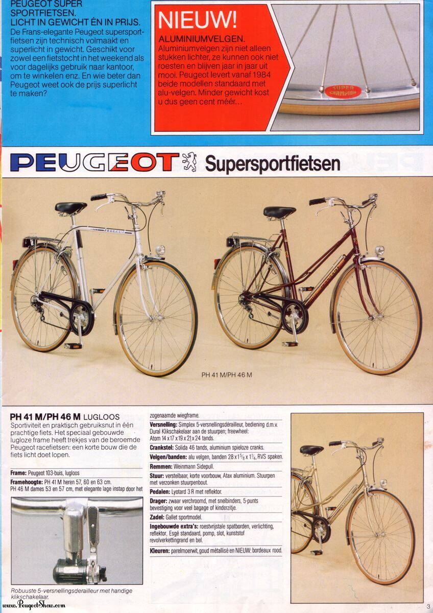

Уехал на выходные. Покажу вам еще один свой велосипед, который находится не в Киеве.
В тему "шоссе" он не вписывается, но экземпляр интересный:
Peugeot PH-41M 1984г.
Рама - хром-молибденовая сталь на трубках Carbolite 103
Колеса и тормоза Weinmann
Манетка и задний переключатель Shimano Positron II, 5 передач. Это первый индексный переключатель, запущенный в производство в 1977 году. Предшественник Shimano SIS.
Уникальность системы в том, что в ней нет тросика. Вместо него используется жесткая проволока, способная как тянуть на себя, так и отталкивать задний переключатель. Ощущения от этого переключателя странные, в нем нет "щелчков". Вы плавно двигаете манеткой, и она слегка фиксируется в момент, когда "включили" передачу. Работает система, не смотря на возраст и отсутствие какого-либо обслуживания вообще, просто отменно.
Из интересностей ещё есть штатный свет, работающий от динамки. Спереди и сзади. Увы, светит он очень слабо. Но зато хорошо дополняет общую картину
Покрышки Continental 32c, белые боковины пожелтели, появились трещины. Но протектор - спереди как новый, сзади - почти.
Не хватает защиты цепи и кожаного пружинного седла, чтобы придать ему законченности. Седло нужно поднять на 4-5 см. Рама 63 см

Каталог:
1984nl_03.jpg [ 203.91 КБ | Просмотров: 2058 ]

Ruslan1706
Производитель никогда не упустит возможно написать про "хромолибден" и баттинг" на раме. Carbolite 103 — это обычные прямые трубы, хорошо, если хотя бы уровня Ст20.

Kirill Yevtushenko
это базовая модель в линейке того года. Чистой воды городской велосипед, что с него взять :smile:
