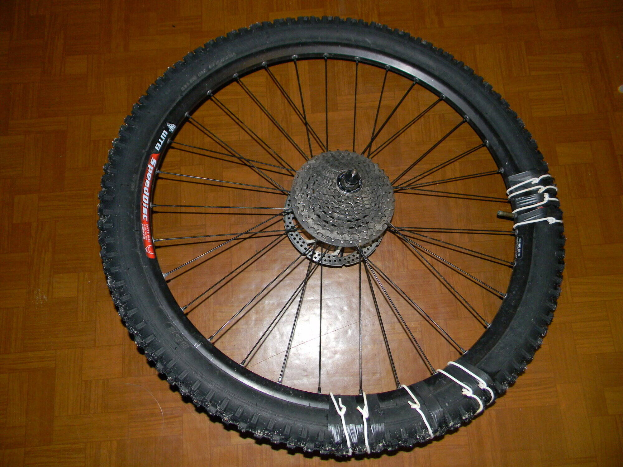

- сегодня пришлось возвращаться из покатухи на такой покрышке. Это та самая DSI, которая просилась под замену. Пару раз прокатился в этом году на ней, а на сегодняшней поездке полезла не по детски. Хорошо, что головки саморезов заклеил бронированными полосками ткани, благодаря им камера в дыры в покрышке не пролезла. Пришлось ремонтировать подручными средствами. Домой доехал без проколов и сразу заменил на KENDA. Тоже не лучший вариант, но нужной ширины в своё время ничего другого не нашел.
