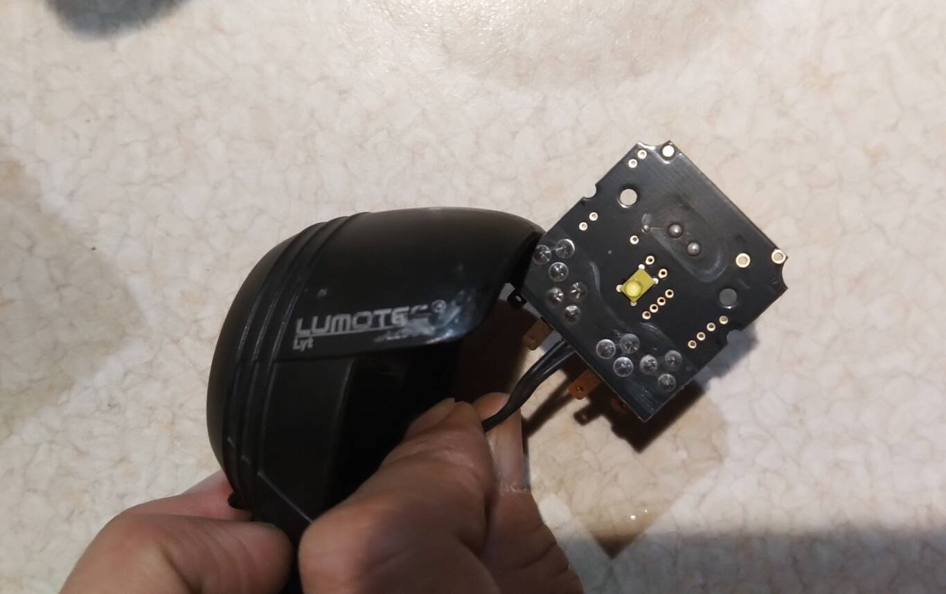

Разобрал фару lumotec lyt.
Подскажите по апгрейду:
Линзы рассчитаны на три светодиода, на плате есть место, можно ли их там впаять?
Куда можно впаять конденсатор для поддержки непродолжительного свечения фары при торможении.
Спасибо.

Немає місця під ще світлодіоди.
Конденсатор паяти паралельно світлодіоду.
Але не конденсатор, а іоністор на кілька фарад.
І треба буде хоч якось обмежити його зарядний струм - хоч резистором на 0.1 Ом.
Але світити воно не буде нормально навіть при норм реалізації - ємність дуууже мала. Це в будь-якому випадку буде стояночне світло - тобто габарит, не більше. Ну й великий світлодіод без обмеження струму швидко висадить той іоністор та, думаю, навіть в якості стояночного хєрня буде - не буде світитись навіть на габарит тобто.

іоністор - дякую за ідеєю та посилання!
